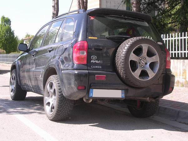

Questa è la realtà delle cose :megaball:
Ridimensiona diCopia di DSCN5551.JPG [ 64.79 KiB | Osservato 19363 volte ]
