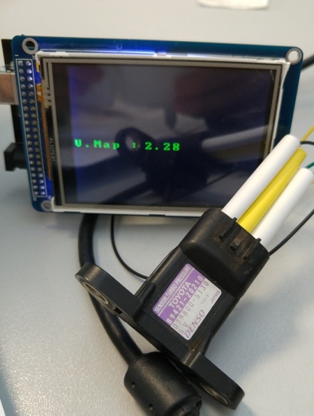

ma aime tutte le versioni che ho scaricato sono relative alla serie motore 1CD-FTV con turbocompressore normale non a geometria variabile ho necessità della seguente tabellina per testare il sensore DENSO che vedete in foto :
20160506_163940.jpg [ 104.45 KiB | Osservato 20528 volte ]

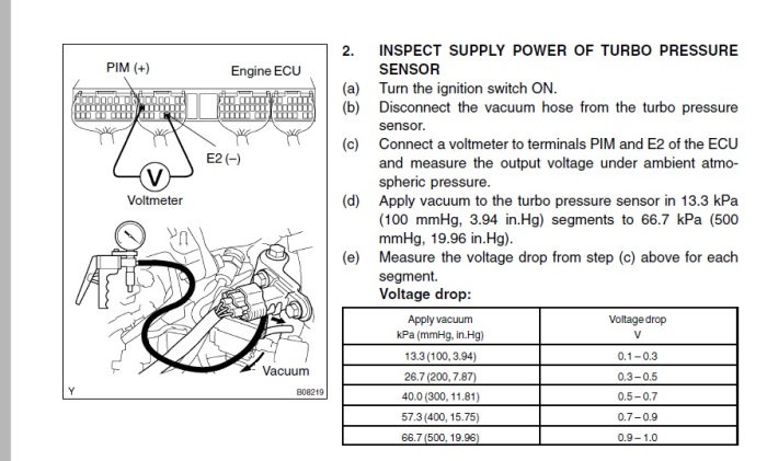

Questa è la comparativa per testare se il sensore sta in buone condizioni per il vuoto :
SensorePressioneVuoto.jpg [ 94.63 KiB | Osservato 20517 volte ]

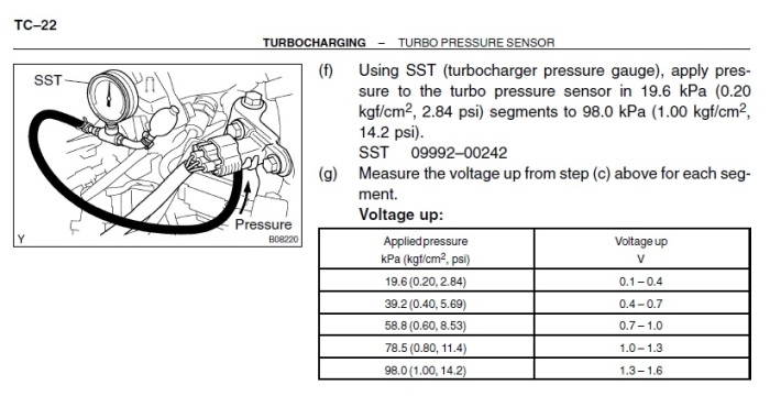

questo è per verificare il boost :
sensorepressioneBoost.jpg [ 76.74 KiB | Osservato 20517 volte ]

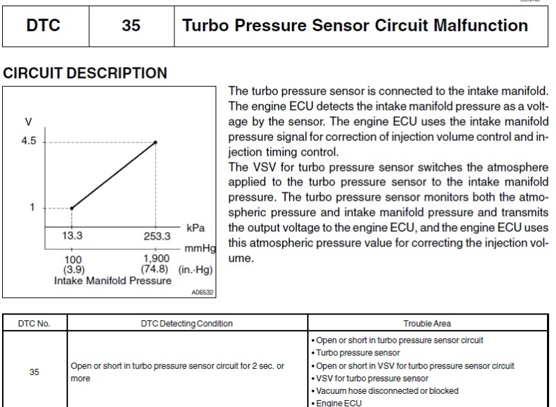

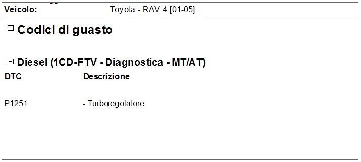

sto testando questo sensore perchè dopo aver provato tutti gli attuatori che gestiscono il boost e controllano la wastgate della geometria variabile , la taratura della turbina ( completamente revisionata e tarata al banco da un centro di mia conoscenza ) ,
continuo ad avere il problema che tirando l'auto seconda terza quarta come sale la turbina entra in protezione segnalando il codice che vedi in foto ovvero valvola turbo regolatore
Pd spia avaria motore accesa e trc accesa con motore acceso a 900 giri e obbligo ad accostare spegnere e riaccendere per rimettersi in marcia con spia motore accesa oppure come ormai giro da 2 settimane con diagnosi attaccata e pc in macchina per azzerare tutto in tempo reale monitorare i problemi.
ErroreTest_Terza_Quarta.jpg [ 33.56 KiB | Osservato 20517 volte ]

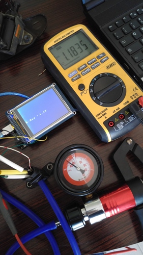

Dal primo test come vocuometro -0,6 bar risulta un segnale di 1,18 volt dalla prima tabella test del vuoto risulta dover essere 0,9 / 1.0
20160507_090219.jpg [ 85.76 KiB | Osservato 20513 volte ]

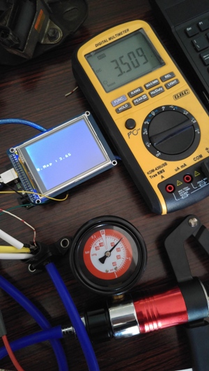

Test pressione atmosferica e boost segnano 2,5 volt a 0 bar atmosferico e 3,5 volt a 98 Kpa (0,98 bar)
sulla tabella comparativa dovrebbe essere di 1,6 volt max e di 1,8 con bost a 1,1 bar

Allora..... Visto che hai il turbo montato, nuovo e funzionante prima di impazzire con l'elettronica ed i vari sensori fai la prova dell'ignorante.
L'errore p1251 va a parlare di sovrapressione del turbo.
Appurata che la geometria variabile sia totalmente libera e funzionante e che i catalizzatori sono puliti, fai la prova del 9.
Stacca il tubetto di depressione che va all'attuatore del turbo e fatti un giro.
In questo modo il turbo NON PUÒ arrivare ad 1bar.
Se non ci arriva e non da problemi certifichiamo che il turbo è ok.
