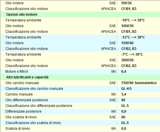

Se può essere utile allego il dettaglio delle specifiche olio motore, cambio, scatole di rinvio e differenziali
Dati Relativi a Rav4 II Serie 2000 / 2005 motore 2.0 D4D

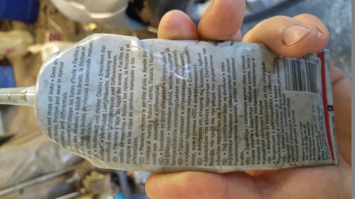

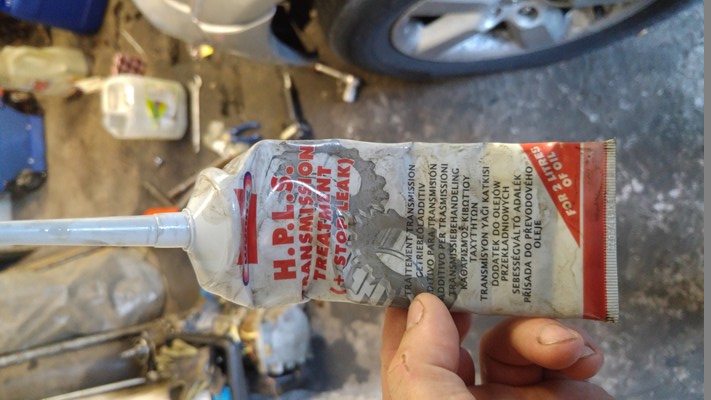

rieccomi dopo un po di giorni non ho sostituito ancora il sincronizzatore della terza ma momentaneamente ho optato per sostituzione olio completa con il tutela GearLite e aggiunta di un prodotto che non conoscevo e mi ha fatto avere il mio fornitore e devo dire che sono soddisfattissimo ora il problema si pone solo a freddo ma già dopo 5 minuti che si scalda niente più grattate posso fare anche scalate quarta terza a manetta senza sgraaaaaatttt. provato già su due vetture rimane sempre il fatto che è una soluzione momentanea i sincro vanno cambiati.
posto le foto del prodotto se può servire a qualcuno. Nel caso non si può, le cancello subito. grazie.
20160803_193113.jpg [ 89.68 KiB | Osservato 13898 volte ]
20160803_193119.jpg [ 92.6 KiB | Osservato 13898 volte ]
