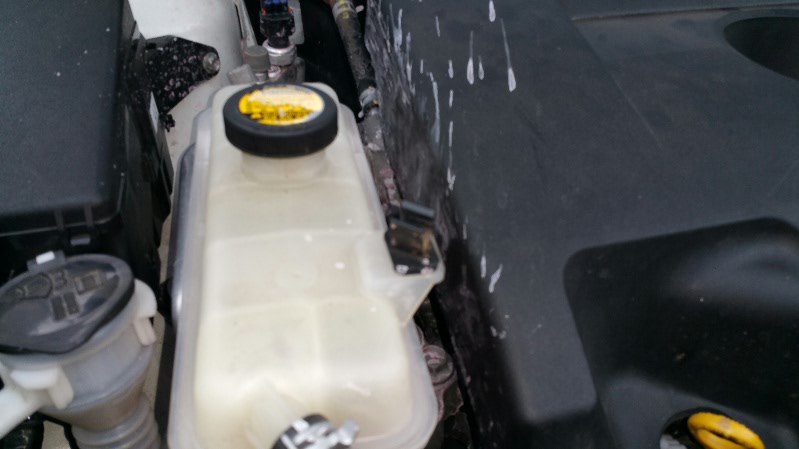

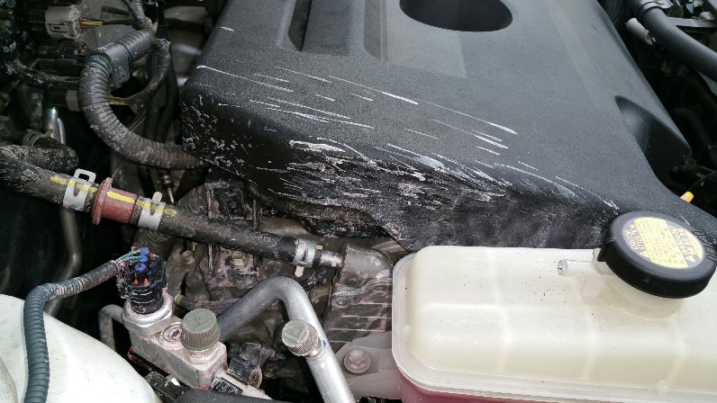

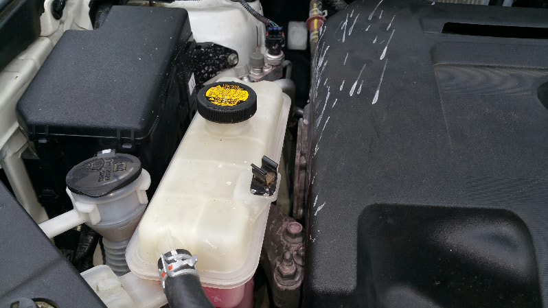

Ciao a tutti dopo lunga "TIRATA" autostradale a velocità molto elevata (circa un ora a 160 km/h di media) aprendo il vano motore ho trovato questa sorpresa.
Sono andato dal mio meccanico di fiducia che non è riuscito a trovare alcuna perdita.
Dal meccanico aprendo il tappo della vaschetta a motore caldo ed in moto si sente il classico sfiato che è sintomo di assenza di perdite, ma allora tutto questo liquido ( la vaschetta era quasi vuota) da dove è uscito fuori?

Dallo sfiato del tappo.
Il tappo del vaso di espansione è tarato che ad una certa pressione deve poter sfogare.
A quella velocità il radiatore viene investito da una massa d'aria che non gli permette di riuscir a salir di temperatura il motore.
Pulisci tutto e rabbocca e riprova! E tienici aggiornati
