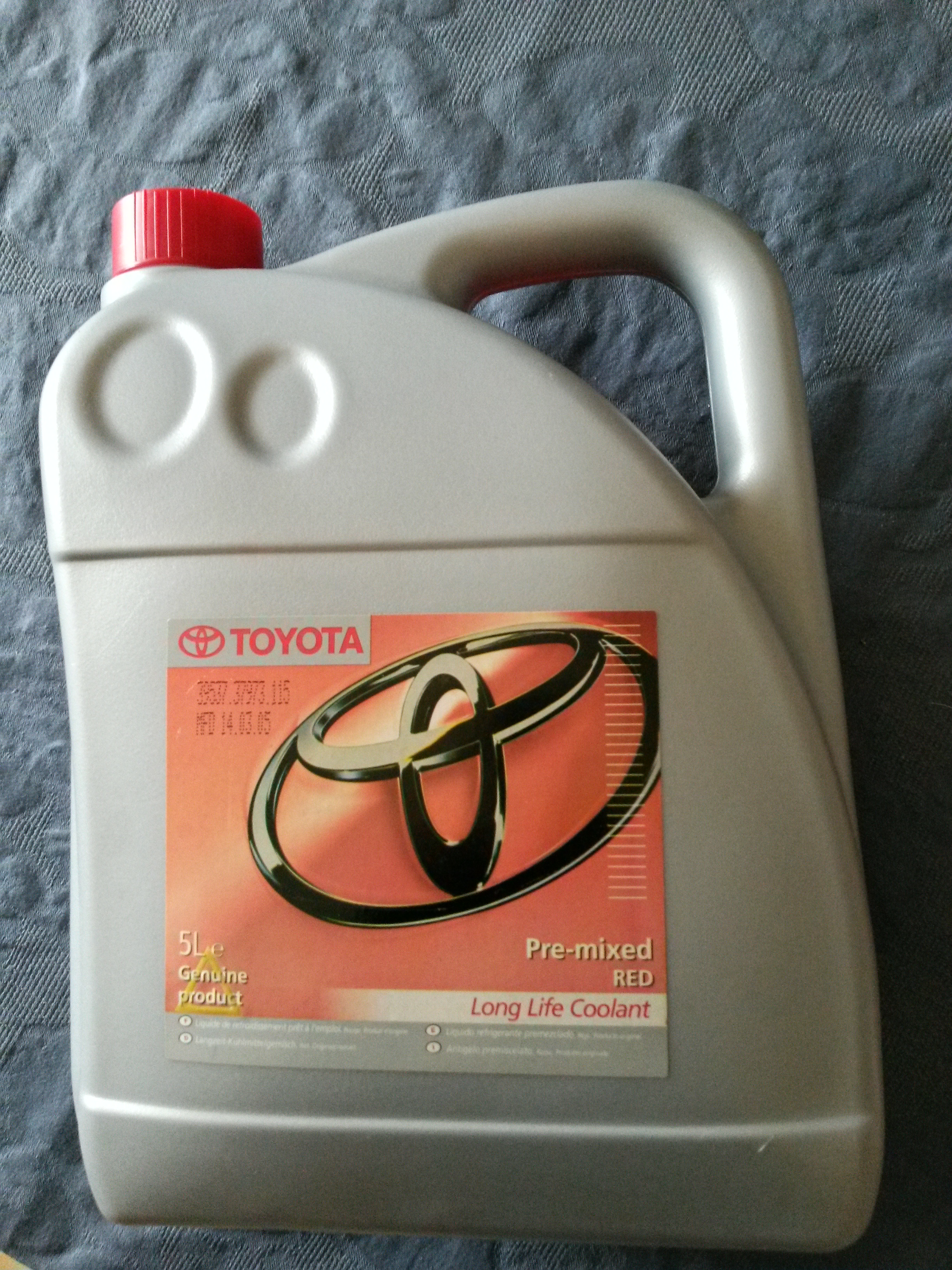

Appena finisco di pranzare posto una foto : CoolGun :

La tanica è del 2005. Ok la butto

mah... forse ha troppi anni...
Cmq andando ad approfondire nel cofano motore penso che a quasi dieci anni il liquido della mia rav dovrebbe essere ancora l'originale...di colore rosa ...
