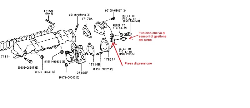

- il tubo da tagliare per mettere la pipetta a T è quello di questa foto? https://gpopshop.com/wp-content/uploads ... t26web.jpg
oppure c'è qualche tubicino che va alla centralina e la pressione la devo prendere da lì?
Toyota Rav4 (D-4D) - 3 porte - Anno 2002
Modifiche: luci soft feeling sui tappetini, barre portatutto con portatavole, bluetooth Yatour, deflettori per finestrini, portabici Yakima fisso (avvitato alla ruota di scorta), e a breve 4 fari sul tetto
 Oggetto del messaggio: Re: Installazione Manometro
MessaggioInviato: 8 maggio 2014, 18:58
Eeeeee MAGARI avessimo una turbina a geometria fissa!!!!!
Invece no, montiamo un geometria variabile, lo riconosci dal fatto che l'attuatore è verticale sul corpo turbina come questa Immagine.
Il tubicino che pilota l'attuatore funziona in depressione.
Per attaccarti con il T del manometro devi usare la presa di pressione sul collettore di aspirazione, e si trova in questa immagine guardando a destra nell'immagine c'è la presa di pressione, la riconosci nell'immagine con la scritta " REFER TO - FIG 17-08 - PNC23265 ".
Da li vedrai che parte un tubicino che va ai sensori di gestione del turbo, lo tagli, ci metti il tuo T e ti colleghi il manometro.

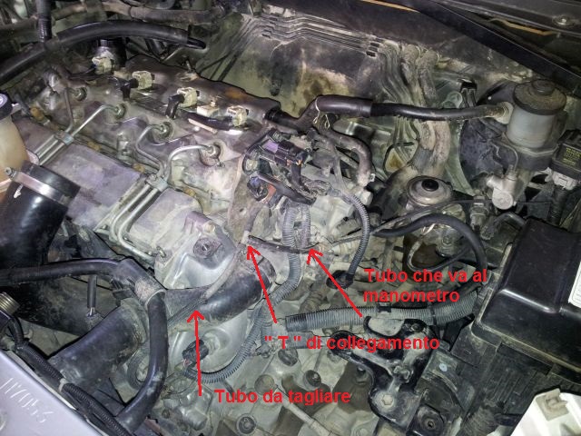

ho provato a guardare nel motore e penso di aver capito... cmq per maggiore sicurezza mi manderesti una foto del tuo tubicino? non vorrei tagliare qualcosa di sbagliato :) eheh

MessaggioInviato: 15 maggio 2014, 15:00
Ecco, ho trovato una foto vecchia precedentemente postata nel forum, così te lo indico e puoi vedere.
