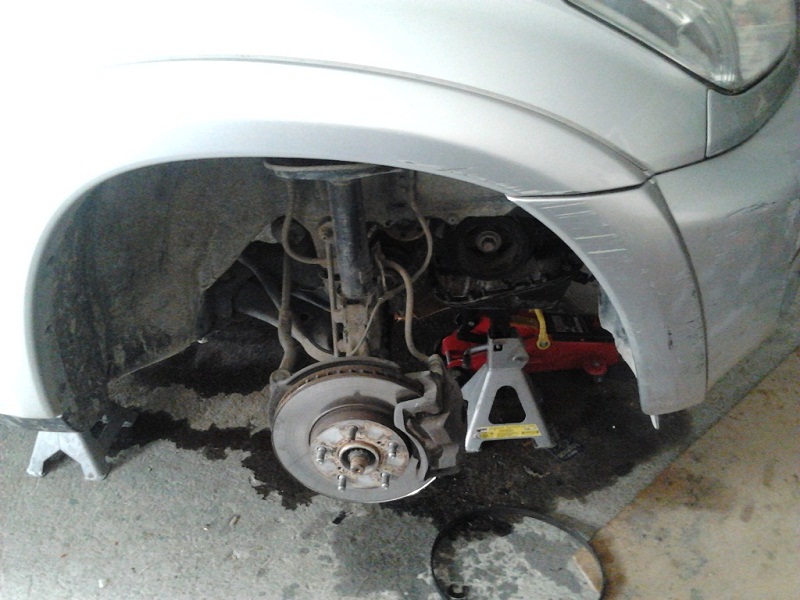

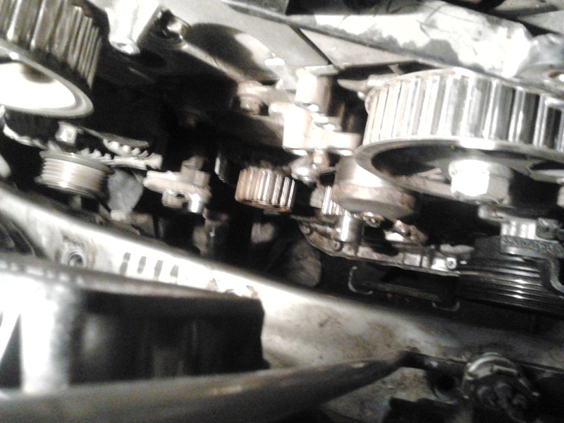

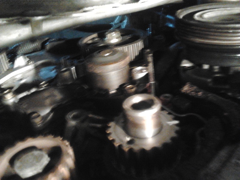

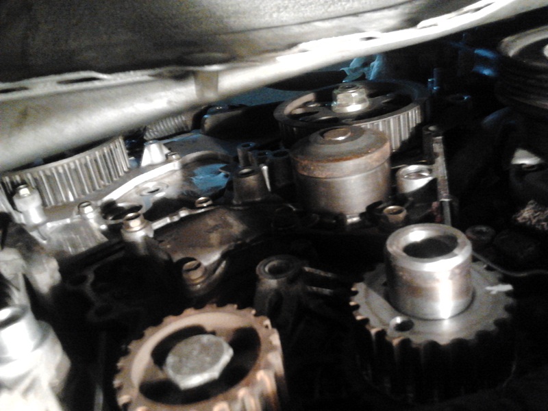

allora gente il rave è mezzo sventrato, abbiamo iniziato a fare il lavoro della distribuzione, insomma non cè che dire è un bel lavoraccio al momento siamo arrivati quasi a toglierla, manca di togliere la puleggia dell'albero motore in quanto il dado è stato allentato ma ci vuole un estrattore per toglierla, comunque stasera se non ci sono intoppi dovrebbe essere tutto smontato 8-)

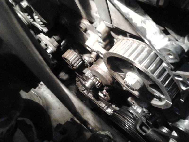

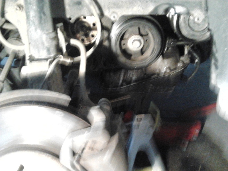

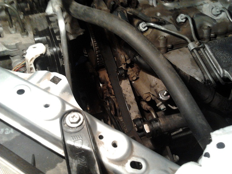

......se puo essere utile altre foto con tutto smontato. Ieri sera abbiamo montato la nuova cinta e cuscunetti provato a far girare il motore a mano e pare che tutto sia a posto i riferimenti dopo 2 giri corrispondo e non ci sono impuntamenti, stasera tocca alle cinte ausiliarie e domani sera penso ci dovrebbe essere l'accensione e la prova del nove.......andrà in moto??????? : ... :

.............ragazzi fine dell'odissea stasera abbiamo finito di rimontare il rav mi manca solo di rimontare i carterini sotto e la ruota nonchè rabbocare liquido refrigenrante ed olio servo sterzo, cmq abbiamo ammotorato ed è partito al primo colpo, quindi tutto ok :cincin: :yeeee: :yeeee: :yeeee: :yeeee: :yeeee: :yeeee:
