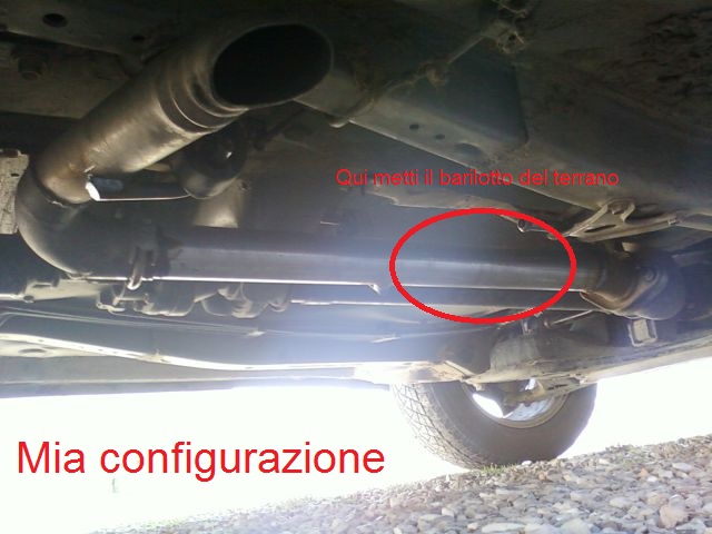

Essendo euro3 non hai nessun problema, par strano ma anche come rumore resterà invariato, solo nel momento in cui si avvia o spegne sentirai il rav ruggire, ma parliamo di una frazione di secondo.
Il mio consiglio è: guardando sotto il rav vedrai prima del catalizzatore una flangia, da li in poi rimuovi tutto.
Tagli la flangia e la saldi sul pezzo che ti ho messo nel link, mettendo al posto del catalizzatore originale il barilotto finale del terrano e poi o da solo o da qualsiasi persona che lavora sulle marmitte ti fai mettere un pezzettino ad L ( io ho fatto così ) per portare i gas fuori in modo che non ristagnano sotto la macchina senza aver problema di riaspirarli.
Ti ho modificato una mia immagine per capir meglio
Scarico direct.jpg [ 74.27 KiB | Osservato 18787 volte ]

Ma sai come mi piace questa modifica? Mi sembra di tornare ai tempi delle moto quando modificavo sia le marmitte che i carburatori o l'alesaggio dei pistoni.per migliorare le prestazioni. Ho chiuso la valvola EGR con un lamierino di alluminio, Ho deviato i fumi del carter che entravano dopo il debimetro mettendo un tubo che arriva sotto al sebatoio in un recipiente che raccoglie l'olio nero per non sporcare a terra ed il telaio del nostro stupendo trattore. Non ho trovato differenza sul comportamento ma sono soddisfatto del lavoro che mi hai consigliato. Andrò comunque alla Toyota per fare una diagnosi esatta con il computer per quel buco che a 3400 giri si avverte nonostante i controlli e le modifiche fatte.Ti ringrazio infinitamente Luciano.
