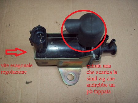

No no, turbo a geometria variabile e scarico libero su tutte quelle smanettate. Ti basta uno specchietto del trucco (uno specchio insomma) e vedi cosa succede quando chiudi la geometria. Se sviti tutto il finecorsa e chiudi manualmente la geometria (con lo specchietto) vedi ciò di cui ti parlo. Magari non serve a nulla limare perchè si blocca ugualmente prima (all'interno) la geometria o magari no.
Io comunque continuo ad avere vibrazioni... meno fastidiose e rumore di rombo (sembra di scarico) che scompare a 2000 giri per diventare silenziosa. Faccio un altro giro di simil waste-gate e vediamo se recupero... Ci sarebbe un modo per tenerla in pressione un pò di più, ma è poco ortodosso... basta impedire alla valvola del turbo di scaricare velocemente la depressione, tappando in maniera calibrata l'entrata d'aria dell'elettrovalvola stessa (cerchio rosso), che se si poteva calibrare dalla vite di cui ti parlavo (freccia), dava lo stesso risultato, ma più ortodosso e stabile.

In pratica il modulo da molta nafta, e la turbina va in eccesso di pressione mandando in recovery l'auto?
Se il problema è questo, basta regolare meglio la simil wast gate e/o pulire i filtrino della foto sopra che talvolta si ostruisce un pò impedendo alla geometria di aprirsi velocemente. Prova a toglierlo completamete (è un attimo, basta tirarlo con le mani) e fatti un giro per vedere se migliora.
Era quello che dicevo sopra... tappare un pò il filtrino per tenerla in pressione.
