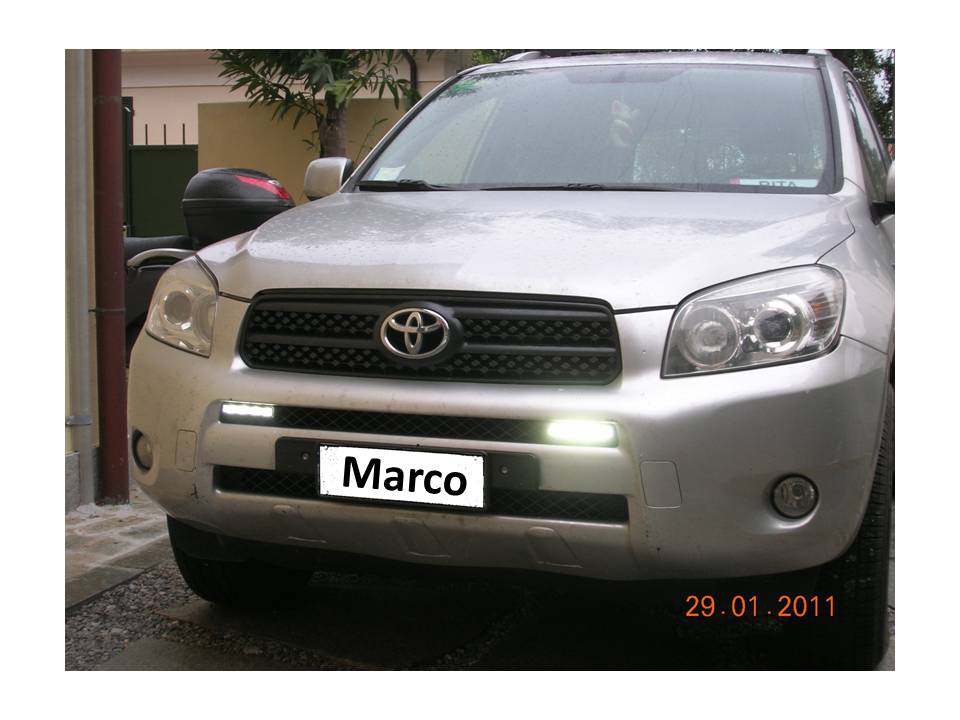

Buom pomeriggio a tutti,
ecco le foto delle mie daylight, come promesso.
DayLight.Rav.1.jpg [ 62.53 KiB | Osservato 17052 volte ]

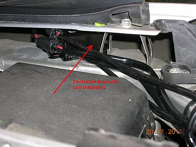

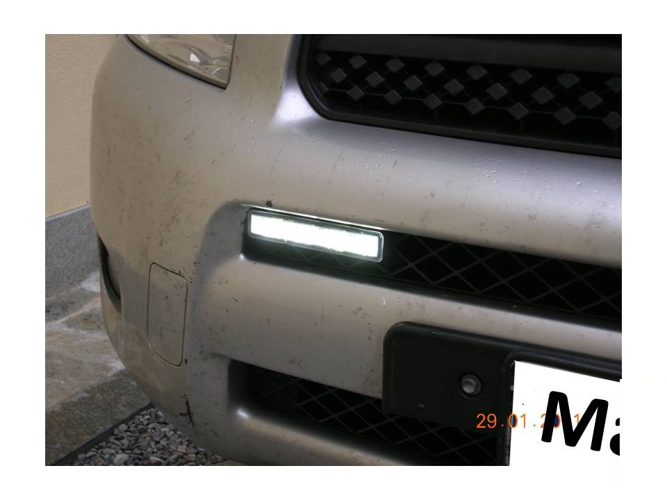

Scusate, mi sono dimenticato le altre....
New_DayLight.Rav.2.jpg [ 45.49 KiB | Osservato 17052 volte ]

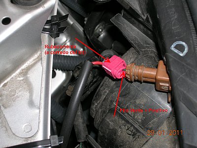

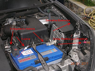

Me ne manda una alla volta, forse faccio qualcosa che non va...
New_DayLight.Rav.5.jpg [ 36.74 KiB | Osservato 17052 volte ]
New_DayLight.Rav.4.jpg [ 35.11 KiB | Osservato 17052 volte ]
DayLight.Rav.3.jpg [ 85.78 KiB | Osservato 17052 volte ]

Ah che bella luce che fanno : Tv Happy : Ottimo lavoro!!! 8-)
...se posso dire :oops: ...forse ai lati della targa erano un poco più armoniose...che dici :?: :idea: :cincin:

Le ho provate anche ai lati della targa, ma mi piacevano di più più alte.
Ad ogni modo, sul sito di cui vi ho mandato il link, si può fare una prova virtuale.
Per la prova usa la luce a 4 led ed usa la foto che ti mando e vedrai tutti gli effetti.
Sicuramente sai che c'è una normativa che indica la distanza minima fra le luci aggiuntive e la loro distanza da terra.
Comunque prova, è divertente.

Ciao a tutti,
mi dispiace aver messo on line la foto di un V6, ma era l'unica che ho trovato
che avesse la carrozzeria come la mia e sulla quale poter fare "prove" on line. :D
Per rispondere a Soulstar, sulla centralina c'è un filo arancione che, alimentato
da un +12 spegne i daylight a motore acceso. Mi sono letto un po' di cose in
rete e ho visto che le luci diurne devono stare accese in alternativa alle luci
anabbaglianti. L'articolo del CDS parla infatti di "anabbaglianti" e non di luci di
posizione (anteriori e/o posteriori).
Inoltre, spegnerle con gli anabbaglianti vorrebbe dire lasciarle accese anche
di notte con le luci di posizione e questo non è possibile perché non sono state
omologate per questo uso.
Philips, nelle istruzioni, consiglia di connettere questo trigger al +12 delle luci
di posizione, in modo da passare dalle "luci diurne" alle "luci notturne". Io così
ho fatto. Mi sembra che per alcuni paesi del nord Europa, invece, vada connesso
agli anabbaglianti, ma non qui da noi. Questo vale per gli after market.
Naturalmente luci diverse, omologate con la vettura, possono comportarsi in
modi diversi.
Un saluto a tutti.
