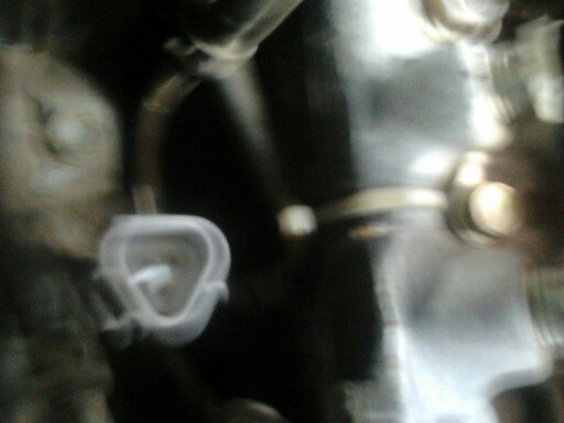

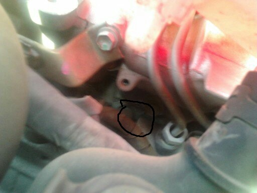

non zio dalla scatolina non sentivo nessun ticchetio c'era un led giallo che lampeggiava, un'altra domanda zio ma e questo il connettore del rail giusto. La foto la conosci già e del forum pulizia valvola erg :lol:
rail.jpg [ 142.31 KiB | Osservato 14482 volte ]
 Oggetto del messaggio: Re: tuning con centralina aggiuntiva
MessaggioInviato: 27 febbraio 2012, 19:54
No, quello è il connettore del sensore pressione turbina, se guardi sopra dove si innesta c'è scritto.
Il connettore del rail sta dalla parte opposta del motore, dovresti guardar avendo di fronte il motore il flauto del rail, sta sotto alla plastica che copre la testa.
Se individui il flauto con i 5 tubi ( 4 degli iniettori e 1 della pompa che alimenta ) guardi l'estremità a sinistra e trovi la spina con il bulbo/sensore di pressione del rail.
:oook:
...azzo andiamo bene, quel meccanico lo aveva attaccato li :shock: :shock: :shock: pero anche su una foto della tbox il sensore scolloegato e quello. Ma allora per accedervi bisogna togliere l'intercooler per caso hai una foto

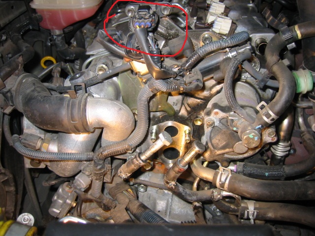

http://images.motoso.de/img2/8eb/394/a9b/291/l_t-3031-180345.jpg
Questo è il flauto rail nudo e crudo e la spina che vedi a sx è li che si legge la pressione del rail! :loool:

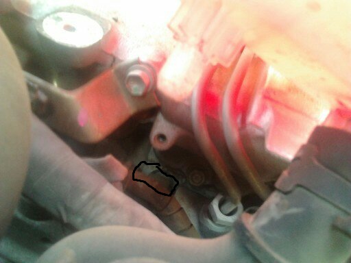

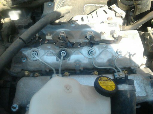

1330424169358.jpg [ 42.64 KiB | Osservato 14464 volte ]
Devo ringraziarti zio, meno male che non ho preso il modulo, effettivamente e come dici tu ora che ho letto quel sensore riguarda la pressione del turbo, ho smontato l'intercooler ed il coprimotore ed ho visto il sensore rail, :shock: l'animaccia sua quanto e scomodo e come si fa a metterci le mani per staccarlo. Mi sa che tocca smontare mezza macchia a sto punto ci rinuncio :twisted:

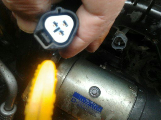

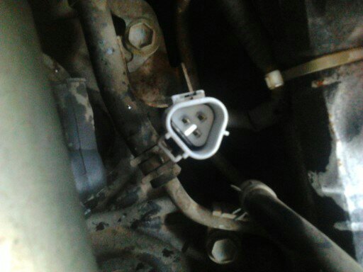

......eheheh l'ho trovato dove sta attaccato il sensore del rail, praticamente dal bulbo rail parte un cavetto come nel filmato postato sopra ed a meta del flauto con fascetta e attaccato un connettore bianco dove appunto è attaccato il sensore del rai quindi la centralina aggiuntiva va attaccata li :loool: :loool: :loool: peròal momento niente modulo devo cambiare le gomme orcocan
1330509746690.jpg [ 31.61 KiB | Osservato 14444 volte ]
1330509651620.jpg [ 32.98 KiB | Osservato 14444 volte ]
MessaggioInviato: 29 febbraio 2012, 16:08
Quindi il connettore dato da te in foto non è altro che una spina che c'è nel filo che va alla centralina???
Quindi sarebbe la stessa cosa volendo attaccarsi sulla spinetta del flauto e sul connettore messo da te in foto?
