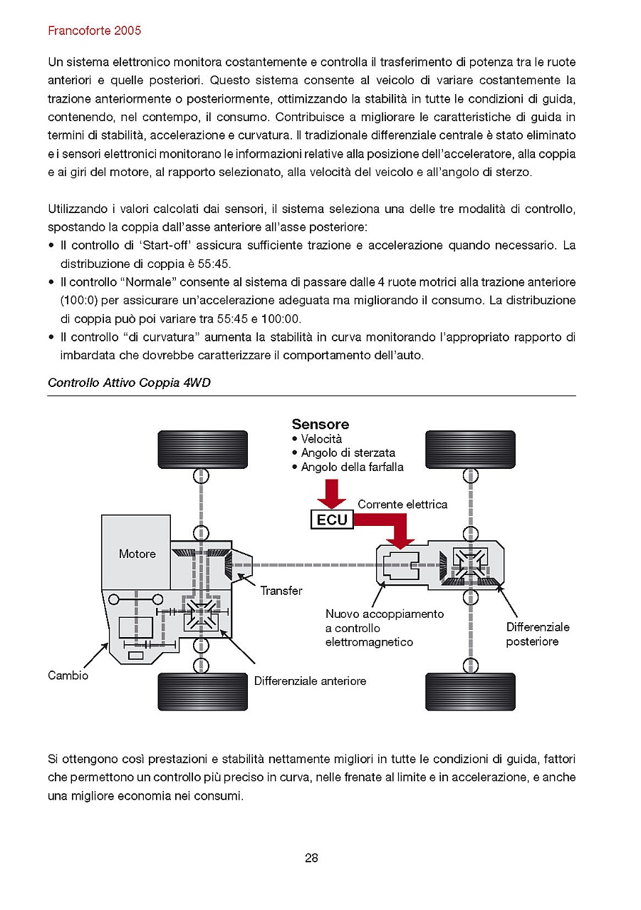

Se può essere utile riporto lo schema del modello 4.3.
Ciao

Ottimo documento GRAZIE !!!!! 8-)

Bellissimo!! Proprio come dicevo!! 8-)
Quando non vi è il minimo pattinamento praticamente è coem una trazione anteriore. e con il pulsante sull'abitacolo inserito avremo 55-45 fisso. Ma solo fino a 40 km/h. Quindi serve solo in condizioni di bassissima aderenza.
