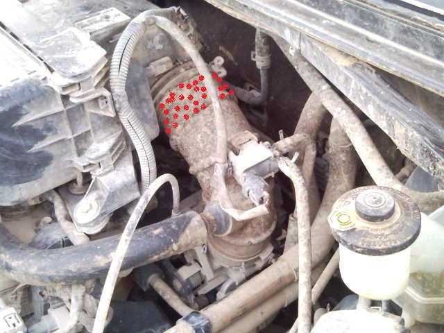

Bene oggi ho provato per bene il Rav.Il motore a tutti i regimi va molto più allegro ed
appena si superano i 3000 rpm sembra che entra il turbo.Ho misurato esattamente la
lunghezza del tubo cm.110.Sono contentissimo di questa modifica e ringrazio Montz e
Lucarav che mi hanno dato lo spunto per realizzarla.Inoltre avevo sistemato un Hiclone
all' uscita della scatola dell'aria ma non avvertivo questo incremento di coppia.Forse adesso questi
abbinamenti mi danno quello spunto in più.
http://www.hiclone.co.uk/HOME.html
Grazie Marlin
P.S....anche a me è sprizzato l'occhi da un' altra parte osservando il vano motore di Montz

Cmq è vero, l'effetto è proprio quello del turbo... E' pazzesco quanto poco basti per tirar fuori ste cose. A questo punto mi domando perché non abbiano fatto gli stessi conti che ho fatto io alla Toy...

Marlin se incameri il tutto con 2 hiclone, ossia uno a ridosso del radiatore e l'altro dove è già posizionato nella foto, secondo me VOLI :loool:
Sarebbe forse meglio che elimini del tutto il tubo nero originale a monte con trombetta per aumentare il volume di ingresso dell'aria...o no?

Hai ragione Montz,oltre alla Toyota anche molti preparatori non sanno o almeno
sottovalutano questi accorgimenti.Per noi qul picco in più di potenza che riusciamo
a tirar fuori ci da tantissima soddisfazione.Ancora di più quando ci viene consigliato
da un nostro Amico che competente è riuscito a farci questo regalo.
Rispondendo a Soulstar, attualmente visto i risultati preferisco non fare altri ritocchi
come sappiamo è difficile avvertire delle migliorie a riguardo.Inoltre diciamo che l'hiclone
in linea generale ha il compito maggiore di creare una strozzatoia e praticamente nel
mio caso ne avrei una in ingresso creato dalla trombetta originale ed una in uscita
creata dall 'hiclone "forse anche questo abbinamento funziona".Solo con l'hiclone avvertivo un piccolissimo
miglioramento che non mi ha permesso di comunicarlo a voi tutti perchè impercettibile.
Praticamente adesso ho riacquistato quella sensazione di potenza che avvertivo quando
sono passato dalla ford fiesta al vvti 150 cv e che anno dopo anno si perde causa abitudine.
Grazie Marlin
