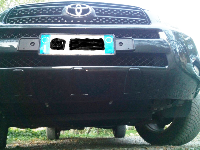

MessaggioInviato: 11 ottobre 2017, 23:46
ehhhhhhhhhhh vedereeeeeeeeeeee :cyclops: :cyclops:
MessaggioInviato: 12 ottobre 2017, 18:47
Messaggi: 105
nn so se si vede granche bene pero'.. eccola li
