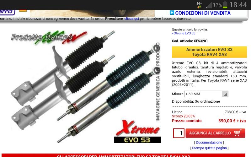

Davanti a quanto posso arrivare?!? tre cm sono troppi??? Le molle che ho visto per il retro sono +4 e non vorrei restare troppo basso davanti...
Ma nessuno ha rialzato il mio modello?!? :roll:

Questi però sono solo ammortizzatori più lunghi....le molle non ci sono :roll:

E' il +5cm che mi preoccupa di più....
 Oggetto del messaggio: Re: Rialzi..
MessaggioInviato: 10 dicembre 2015, 20:48
5 cm di escursione non sono una cosa esagerata +/- 2,5
MessaggioInviato: 10 dicembre 2015, 21:03
+5cm, dovrebbero significare 2 cose.
O alzano la macchina di 5cm dall'altezza standard ( ma non essendo corredato di molle lo vedo improbabile )
Oppure sono ammo più lunghi di 5cm per compensare un eventuale rialzo.

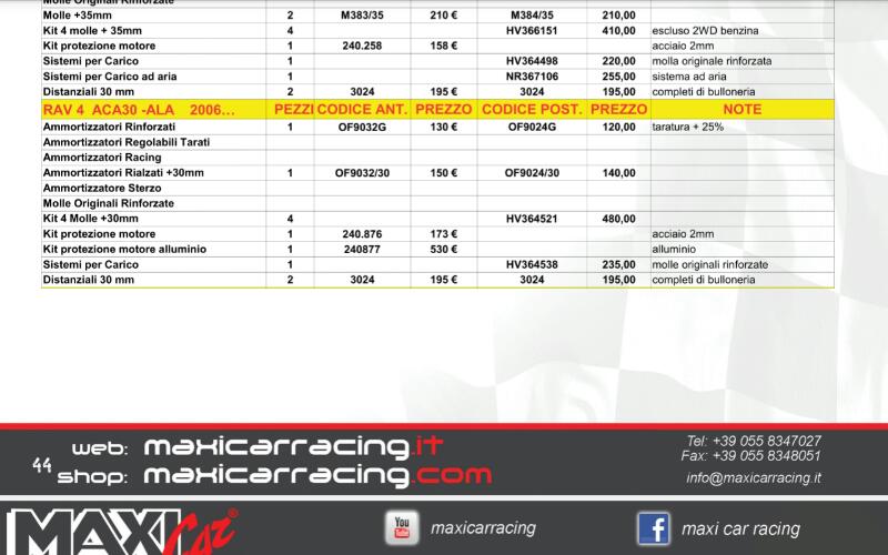

Non dico che le molle siano l'ultimo dei problemi ma certamente è più complicato reperire gli ammortizzatori più lunghi adeguati a 3/4 cm di molla in più. Quelle ne ho trovato due tipi, uno di 25 mm in più ( ho ancora la mail del rivenditore di Andora SV), l'altro 35/40 mm ma non ricordo la marca...
Almeno qualche spiraglio c'é! Il problema vero é che non so se è il caso di fare la spesa. Non riesco a togliermi dalla testa l'L.C. 125

Metto anche quest'altre che ho trovato così resta traccia...

...notare la differenza di prezzo della protezione motore in acciaio rispetto a quella in alluminio.... :cry:
