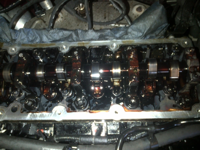

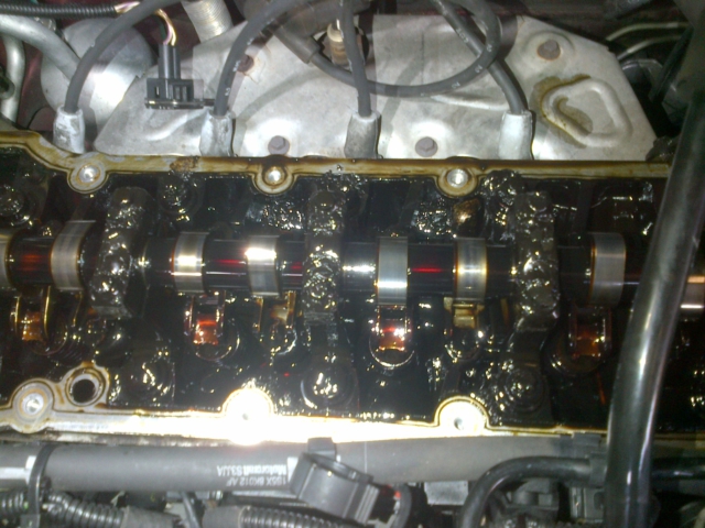

Ma quanta aria esce da li???? Non so tu, ma dalla mia ben poca.
Pensare che quella poca possa fare differenza??? La vedo dura se non impossibile. Mi parlassi di un motore di 1.000.000 di km, sarei il primo a deviarlo, perché da li uscirebbe un sacco d'olio, ecccc.... Ma 80.000km di motore.... Dovrebbe uscir quasi solo aria in quanto gia nel coperchio punterie c'è un filtrino che aiuta come predecantatore.... Ultima cosa, il motore diesel lavora SEMPRE in eccesso d'aria, ovvero magro, SOLO quando fuma è corretto o grasso di carburazione. Infatti rispetto al motore a benzina non c'è una valvola a farfalla che regola la quantità dell'aria in aspirazione, ma si regola la quantità di gasolio da iniettare. Ti allego la foto di un motore che ritenuto nuovo aveva fatto 50.000 in 10 anni, guarda che marmellata aveva dentro, prima e dopo averlo pulito a mano, perché anche i vari flush non riuscivano a far effetto
uploadfromtaptalk1449308093298.jpg [ 245.25 KiB | Osservato 24234 volte ]
uploadfromtaptalk1449308074509.jpg [ 258.55 KiB | Osservato 24234 volte ]
Posso capir che un motore pulito fuori è una buona presentazione, ma a me piace anche guardarlo dentro

Sulla pulizia interna del motore ti do pienamente ragione , non pensavo che un diesel formasse una crema all'interno. Ora credo che il mio motore sia nelle stesse condizioni di quello nella foto. Se per togliere il coperchio punterie non si deve smontare il flauto con relativi iniettori farò anch'io una pulizia, pulirò la coppa e cambierò l'olio aggiungendo l'aditivo che mi hai consigliato.Il tubo che ho messo per scaricare i vapori del carter arriva fino al serbatoio raccogliendo l'olio che dallo stato gassoso diventa liquido e poi solido come se distillato, per questo temo che la poltiglia che si vede nella tua foto sia come quella che trovo nel raccoglitore in fondo al tubo. Ti ringrazio ancora Luciano.

La poltiglia che hai visto, si forma perché l'olio non raggiunge la sua temperatura di esercizio, e non la mantiene per un po' di tempo.
Quando il motore si raffredda, non essendo a tenuta stagna, si forma all'interno della condensa, parlo in quantità minime, ma alla lunga.... Infatti qual'e la cosa più pericolosa per l'olio? L'acqua!
Ora per pulire sotto il coperchio punterie devi rimuovere l'intercooler, i tubi che vanno dal flauto agli iniettori e lo trovi li bello pronto.
Gli iniettori restano nella testa e dal coperchio punterie spunta solo la parte elettrica di pilotaggio e il tubo rigido del metallo del gasolio
