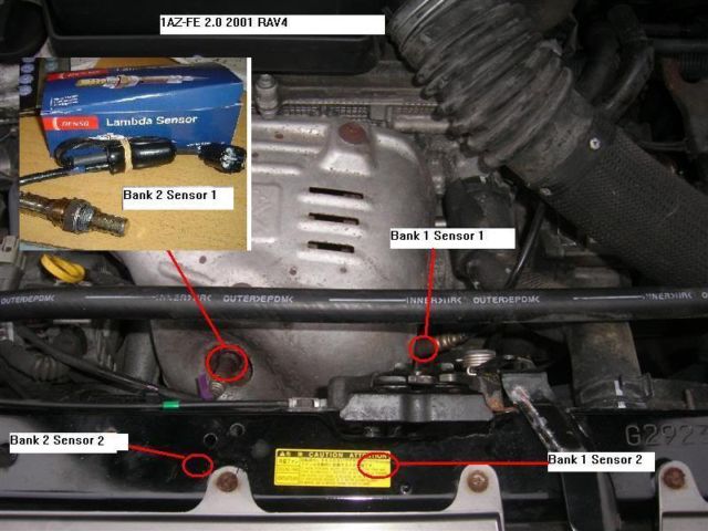

è x caso questa la roba ?
http://www.ebay.co.uk/itm/TOYOTA-RAV4-2 ... 0763918377

Si son proprio questi i tipi di pezzi che ti servono. Attenzione però...devi capire esattamente quale sensore è partito, proprio secondo quello schema lì.
Diciamo che se trovi l'elettrauto bravo ti fa anche il collegamento dei fili uno a uno e quindi anche se sbagli tra lato 1 e 2 non è gravissimo. E' assolutamente da evitare confusione invece tra sopra e sotto! lì devi essere arcisicuro anche per una questione di prezzo.

Quale sonda lambda ti cambia? sopra o sotto? forse sì, un 300 euro sarebbe più allineato (kit completo ovviamente)

dal prezzo direi inferiore : Chessygrin : :oook:

: Builder : alla fine ho fatto cambiare una sonda acquistata a 69 £ su ebay.uk + spese di spedizione 15 £ !! :P ci ho messo quasi un anno per cambiarla !! si come mi diceva che non è una cosa importantissima !! (la crisi a parte :| ) !!
Però la scossa è arrivata quando sono andato a sostituirla dal meccanico, che dopo i controlli mi ha detto che altre due sonde sono andate :shock: :shock: .
Stavolta quelle sopra !! comunque mi ha detto che le sonde sono uguali, cambiano solo la lunghezza.
