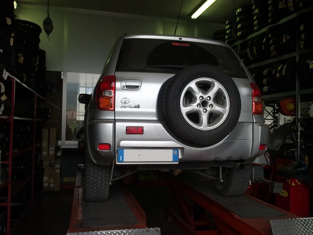

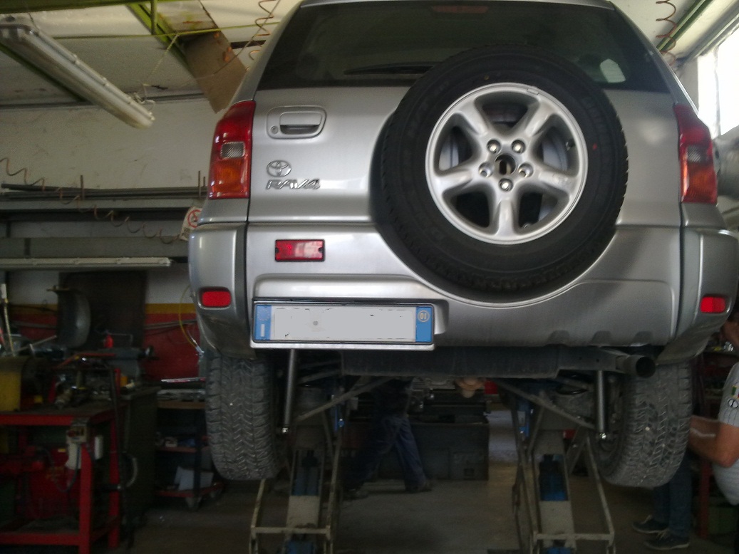

Ciao ragazzi,
finalmente la vicenda si è conclusa, e si è conclusa bene aggiungerei. Il titolare è stato molto disponibile, ma come ho potuto constatare di persona ha moltissimo lavoro da fare.
Arriviamo alla parte interessante: l'assetto è veramente spettacoloso, il rialzo è abbastanza evidente e permette di non piastrare più dove prima andavo tipo slitta. Su strada si corica molto molto meno. L'assorbimento delle asperità è molto migliore.
Unica nota per ora negativa è il rumore delle molle che è un pò preoccupante a tratti, ma già con un pò di grasso è migliorato. Mi è stato detto che devono adattarsi per i primi chilometri.
Lunedì bel giro in fuoristrada per trovare il posto giusto per il barbecue di pasquetta per verificare quanto adesso il Rav può fare, intanto vi lascio 2 foto.
Per i moderatori: se possibile cambiate il titolo in "Lunga odissea assetto Black performance finita bene"
Grazie

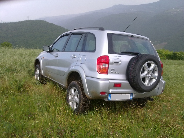

MessaggioInviato: 30 aprile 2011, 17:10
Primo giro di prova, impressioni decisamente positive nonostante abbia regolato solo i due ammo davanti. Mai una sbavatura nè un segno di cedimento nonostante le salite su sassi e fanghiglia. Sono impressionato gente :shock: :shock: :shock:
Allego foto ricordo!
30042011050.jpg [ 197.14 KiB | Osservato 11139 volte ]
MessaggioInviato: 2 maggio 2011, 8:53
Sarà la foto.... Sarà che sei un po' in pendenza laterale ma credo che si veda ancora più della mia quanto sia alticcia.... :loool:
Multaaaaaa!!!! :megaball:
Quanti cm misuri al punto più basso della piastra??? e sotto il tappo di scarico dell'olio del thorsen????
