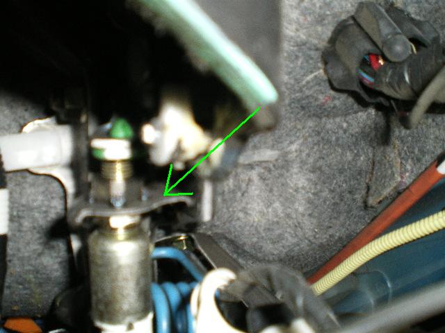

ho infilato il testone per verificare la presenza del sensore sul pedale frizione ma non ho visto nulla; :x
hai per caso una foto del particolare incriminato ?
Grazie in anticipo

Se ce la faccio domani cerco di fare foto spia e sensore frizione.

Allego le foto richieste: spia cruise e sensore sul pedale frizione (è quello indicato dalla freccia verde).
