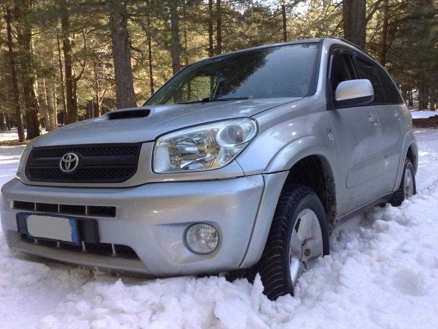

Insomma ragazzi in questa situazione limite che vedete in foto mi trovavo con tutte 4 le ruote alzate dalla troppa neve sotto il pianale che innalzava il rav,accellerando suonava il beep e si accendeva la spia gialla con l'auto che sbanda!!!
Solo quella....!
E' giusto che sia cosi?
Ero fermo......accellerando sentivo che le pinze bloccavano le ruote ma ovviamente senza alcun risultato per via della mancanza di grip.
Inoltre innestanto la retro e facendo girare le ruote sentivo un cupo rimbombo di vibrazioni allinterno dell'abitacolo...sono preoccupato se si è rotto qualcosa!

Messo in una situazione simile, mi pare ovvio che ti si accenda tutto il quadro strumenti tipo albero di natale e che suoni ogni cicaleccio!!!... sei spanciato!
Curioso che avevi "tutte e 4 le ruote alzate" :megaball:
Questa è comunque una situazione dove neanche un fuoristrada normale ne esce da solo stai tranquillo... tu come hai fatto? : CoolGun :

Cerco di spiegarmi meglio.
La spia che si accende è solo una, qulla con la macchinina che sbanda: con il bip-bip è il vsc in funzione, senza è il trc.
La spia Vsc-Trc si accende all'accensione come test e poi solo in caso di avaria di uno dei sistemi.
Nella si tuazione della foto, con ruote diritte dovrebbe entrare in funsione il solo controllodi trazione; se sterzi le ruote allora inizi a sentire il bip-bip perchè la centralina rileva che il veicolo non và nella direzione dello sterzo.
Ma comunque in quella condizione, oltre alle gomme da neve (altrimenti non c'è 4x4 che tenga) devi avere un piccolo badile nel bagaliaio da utiizzare per pulire quel poco di spazio sotto le ruote per fargli fare presa sul terreno.
Poi quando parti non dovresti più fermarti almeno finchè la neve ti solleva nuovamente e ripeti l'operazione.
Spero di essere stato abbastanza chiaro.

Ok adesso e tutto chiaro il puzzle si è completato!
Infatti marciando sulla neve a ruote dritte sento solo il trak trak delle pinze (non ho fatto caso se c'era la spia accesa),appena sbando perchè esco fuori dai binari di neve e di conseguenza sterzo per raddrizzarmi è allora che sento il beep.
Per concludere la prossima volta devo fare caso se appena le ruote slittano si accende la spia(della macchinina che sbanda)ma senza beep.
In effetti,leggendo il manuale,la spia con le sole scritte vsc/trc si accende in marcia solo per segnalare anomalie.

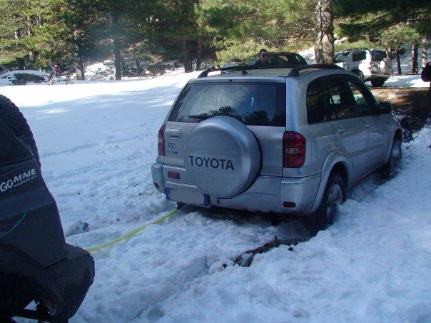

Comunque da quella situazione ne uscito con una bella corda e un suzuki vitara che mi tirava!
Commento file: Vitara in aiuto a rav impanciato
