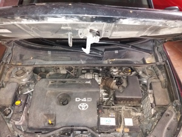

Una foto del vano motore puoi farla? grazie...

In allegato la foto del vano motore
Commento file: Foto vano motore

Non vedo bene, ma....la batteria è fissata bene? la traversa che passa sopra non mi pare messa correttamente :|

Tranquillo ,è ben fissata.Rammento che il rumore per non molti secondi(5:7 max) lo presenta in accelerazione ,non sempre, sotto sforzo e non è il compressore in quanto in queste situazioni lo spegnevo,cosi come distaccavo la frizione.

Chiedevo foto del vano motore proprio per vedere se c'era qualcosa di allentato o altre anomalie. A volte anche il gocciolatoio sotto al parabrezza può essere oggetto di rumori molesti
