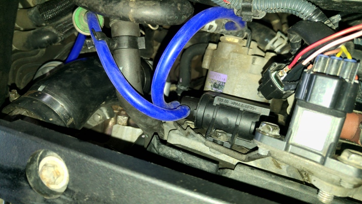

Ma se il problema fosse sulla pierburg sotto??? Visto che il tubicino dal collettore non entra diretto nel sensore che misura la pressione?
 Oggetto del messaggio: Re: Info su Sensore pressione turbo
MessaggioInviato: 9 maggio 2016, 7:48
Messaggi: 50
Ho provato ad escludere anche la pierburg sotto mandando direttamente la pressione dal collettore sul sensore stesso problema ansi è anche peggio entra in protezione a 0,8 bar infatti quella valvolina serve escluvimante ad escludere il sensore per pochi secondi quando si affonda il pedale dell'acceleratore. Mi sono rimasti da testare oltre il dubbio del sensore pressione sia il debimetro che il pedale dell'acceleratore ci sono stati molti richiami per difettosità .

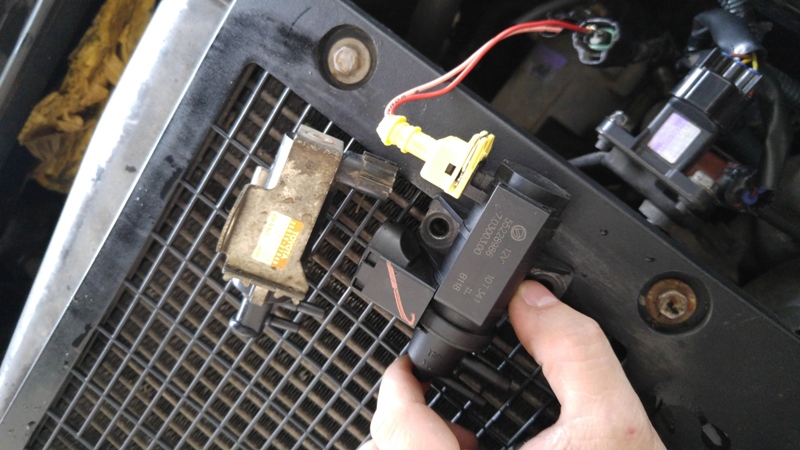

Piccolo aggiornamento / modifica, la valvola turbo controller nonostante pulita con liquidi di vario genere compresa vasca ad ultrasuoni continua a rispondere malissimo regolando il turbo a scatti ho provveduto a sostituirla con una di nuova concezione ma stesse caratteristiche e funzionamento (è una normalmente chiusa) dopo un po di ricerche e datasheet per le caratteristiche è spuntata questa VGT di derivazione iveco daily :

molto migliorata nell'erogazione ma nonostante c'ho non ho risolto il problema quindi sto aspettando sia il sensore di pressione che il MAF

MessaggioInviato: 26 maggio 2016, 9:56
Ahahahaha.... io ho fatto un mese a circolare proprip senza quella valvola, sfruttando la centralina aggiuntiva avevo una erogazione on-off! Una figata!
Ma visto il prezzo del ricambio quasi 400€ (son malati in toyota) ne ho montato il primo che capitava in autodemolizione e ho preso quello di una golf per 20€ e va alla perfezione

Ciao Zio Ponch si infatti so dei malati questi della toyota, questa dell' iveco sta intorno ai 160 euro nuova io l'ho recuperata gratis ma è praticamente nuova, sostituita ad un daily in garanzia per la turbina andata e per la casa madre devi rimettere turbina completa e attuatori. quindi ma detto bene :D
mi è rimasto da sostituire la pierburg sotto il sensore che sembra sfiatare quando è chiusa. Ho provato a pulirla sia con vaschetta e liquido ad ultrasuoni e wd40 ma niente evidentemente è proprio andata, il sensore di pressione che secondo me è starato e il MAF dai datasheet in mio possesso ho visto che posso attingere da varie fonti
per sostituirli la pierburg è montata dalla smart 700 e costano nuoove una sciocchezza il MAF si trova a 55 dollari compreso il MAP intorno ai 45 dollari piu spedizione.

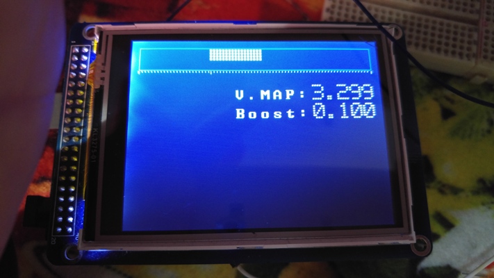

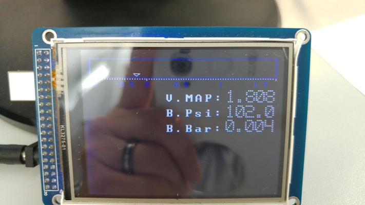

In più sto terminando di implementare uno strumentino per monitorare il tutto MAP originale prelevando il segnale direttamente dal sensore TOYOTA e con un secondo sensore MPX4250ap che preleva direttamente la pressione dal collettore e un terzo sensore che verifica la depressione presente sulla wastgate.
