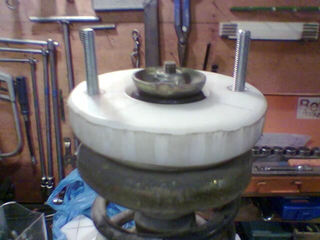

Invece Zio, mi dai istruzioni su come procedere per montare i rialzi all' anteriore?? Posso procedere come al posteriore più o meno?? Stavo pensando a un +2 davanti.. :loool:
 Oggetto del messaggio: Re: Rialzi..
MessaggioInviato: 10 novembre 2015, 17:39
Essendo McPherson davanti e volendo mettere un +2.... puoi fare tranquillamente un distanziale di nome e di fatto da mettere tra il duomo e il cuscinetto (quello dove si infila lo stelo dell'ammo e che si fissa con 3 bulloni da 14mm sul duomo).
Così facendo non ottieni nessun tipo di problema vista la geometria e te la cavi con veramente poco e se hai qualche attrezzo potresti farlo tranquillamente fai da te.

Ottimo!! Così riutizzo i vecchi distanziai per la Golf!! :loool:
Ma volevo capire meglio: sarebbero da interporre tra tampone e telaio?? Cioè smonto il gruppo ammo/molla, infilo il distanziale e richiudo??
Una cosa del genere??
Grazie mille Zio!! :loool: : Thumbup :

Esattamente!!!! :loool:

Ma per quanto riguarda il materiale da utilizzare???
Ergal dei vecchi distanziali, o polietilene che è anche più semplice da modellare??
Troppo tenero il polietilene per sopportare i colpi di eventuali imperfezioni stradali e soprattutto in fuoristrada??
Il teflon non so proprio dove lo potrei reperire... :roll:
MessaggioInviato: 11 novembre 2015, 17:25
Teflon o ergal vanno benissimo per dove è posizionato, li puoi reperire tranquillamente in una ferramenta ben fornita che nell'eventualità te lo ordinano

: Thumbup : .. a questo punto credo possa andare anche il nylon.. lo hanno in lastre da sagomare e tagliare a piacimento, di vari spessori.. : Thumbup :
