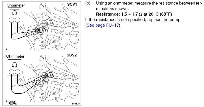

Devi misurare con il tester su funzione OHM o resistenza

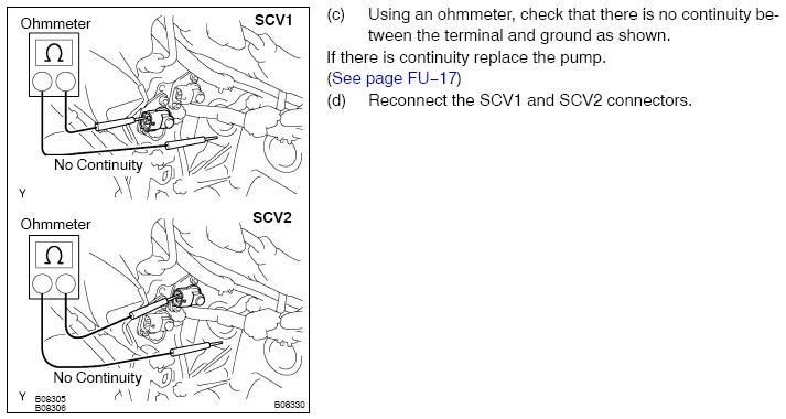

scvvalvesresist.jpg [ 43.62 KiB | Osservato 9380 volte ]
scvvalves.jpg [ 41.02 KiB | Osservato 9380 volte ]

non mi è chiara la prima misurazione. il 4.3 ha una sola scv.
si mette il positivo del tester settato in resistenza sul positivo della valvola e il negativo a massa? cosa deve segnare?

Ah ok. Ma cosa deve segnare il tester nella prima figura?scusami ma nn capisco quando dice che nn ci deve essere continuità
Da. Premettere che oggi è partita al secondo tentativo. Nn sò che sia ma deve essere qualcosa legata alla temperatura
non voglio cimentarmi in traduzioni ed interpretazioni ma alla tua domanda rispondo che se non c'è continuità il tester (ohmetro) non deve segnare nulla, nessuna variazione dallo stato precedente; se segna zero o qualsiasi altro valore significa che c'è continuità (avvicina i puntali fino a toccarsi fra loro e vedrai che indica qualcosa molto vicino allo zero, prendi i puntali stringendoli fra le dita e pure segnerà un valore, sarà la resistenza del tuo corpo al passaggio della corrente ma se non c'è continuità non ci dev'essere alcuna variazione)

Non deve segnare nulla, non ci deve esser continuità, deve segnare come quando avvi il tester e sul display non segna nulla

Avevo apposta postato le 2 foto per evitar di spender soldi...
