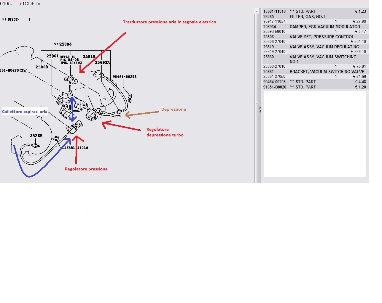

Visto che hai allegato questo foglio ti dico che serve solo a misurar la pressione del turbo e per poi ottener una depressione giusta.
Ma ti allego lo schema di montaggio su come sono posizionati i sensori e i relativi collegamenti.
Il sensore di cui mi parli tu è quello di pressione, l'aria deve entrar da "G" e bypassarla a "E" per mandarla al trasduttore.
Ti allego uno schemino fatto a mano, spero si capisca :loool:
