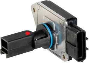

Aggiorno la situazione... Con l'additivo fai da te ho ridotto drasticamente la rumorosità iniettori come già detto nell'altro post.
Domenica ho messo mano, ed ho pulito il debimetro che non era poi sporco e ho fatto il classico buco e devo dire che la situazione di fluidità e spinta sono migliorate. Però ancora è rimasta quella vibrazione/"grido" del motore quando sale di giri che non tollero. Ho potuto appurare che vi è una valvola swirl subito dopo il tubo nero dell'intercooler (evita il contraccolpo quando si spegne il motore, ma non solo) che secondo me tappa il motore.
dove hai fatto questo buco?
a quale scopo?

Il buco l'ho fatto sul debimetro, e ha lo scopo di far sentire più aria, con conseguente aumento del combustibile iniettato. Nulla di stravolgente, ma si guadagna qualcosa in basso... Nella foto segnato in rosso vi è la zona dove va fatto il buco con punta da 5-6 mm.
Io uso il trapano a colonna così evito di scendere troppo e rompere il filamento, in tal caso lo puoi buttare. E' un'operazione semplice, ma delicata (bisogna dosare bene la forza).
Ah però, bella idea.... :oook: che funzioni anche sul benzina ???

Sul benza non saprei, ma credo che il discorso sia analogo.
operando in tal modo presumo che i consumi lievitino abbastanza : Blink : : Blink :

Ma la valvola di cui parlate non è forse la venturi? Questa è molto simile a quella del carburatore di una volta

Il buchetto andrebbe fatto "controvento" ???
