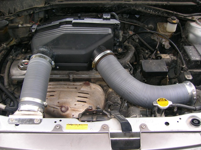

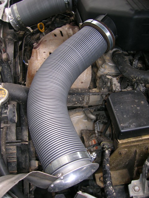

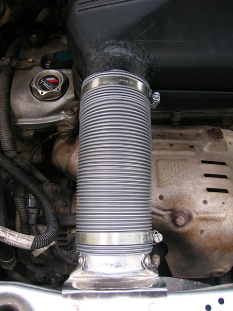

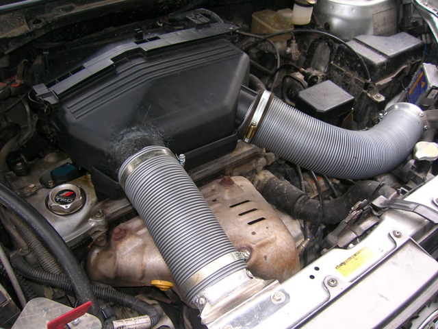

Ecco a voi una doppia aspirazione!!!
Prima di dare le mie impressioni ho avuto modo di provarlo Lecce-Roma A/R fanno 1230 Km
numero A: consumi notevolmente migliorati!!!!!!!
numero B: coppia, tanta coppia...per il resto i limiti di velocità impongono una certa andatura, ma i 180Km/h da navigatore li ho visti, ma ci vuole molto allungo.
Ho utilizzato il moplen di Cameo, 4 fascette d'acciaio, 2 trombette dove sono state fissate delle staffe coi rivetti
Qualche foto

Che bello!!! "tentacolare" 8-)

Ottimo lavoro complimenti! : Thumbup :
si un polpo :loool:

Che meraviglia!!!! Ed è migliorata la coppia??? E di tanto????

si Zio : Chessygrin :
perchè non provi a mettere un filtro conico dentro la cassa filtro???

Che spettacolo di ingegneria!
Com'è migliorata la coppia e la cavalleria? E il suono?
Sono tentatissimo da queste migliorie che con poco dispendio economico donano davvero effetti considerevoli!
