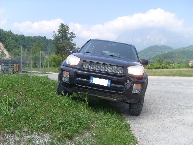

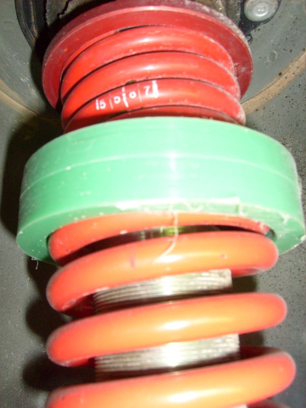

MessaggioInviato: 6 giugno 2010, 22:46
Aggiungo dopo le foto "statiche"... quelle "dinamiche" !!! :oook: :oook: :oook:
Molle in compressione
Molle in estensione completa
Non fateci caso alle piccole "pacche" che ha il povero BatRav... domani lo porto a sistemare : Hurted : : Chessygrin : : Doctor : : Nurse :
Quei "pezzi" color verde non ci saranno nel kit, in quanto sono moduli correttivi per le molle in uso. Per chi li vorrà, le molle, come già detto sopra, saranno da 70mm : Thumbup :
