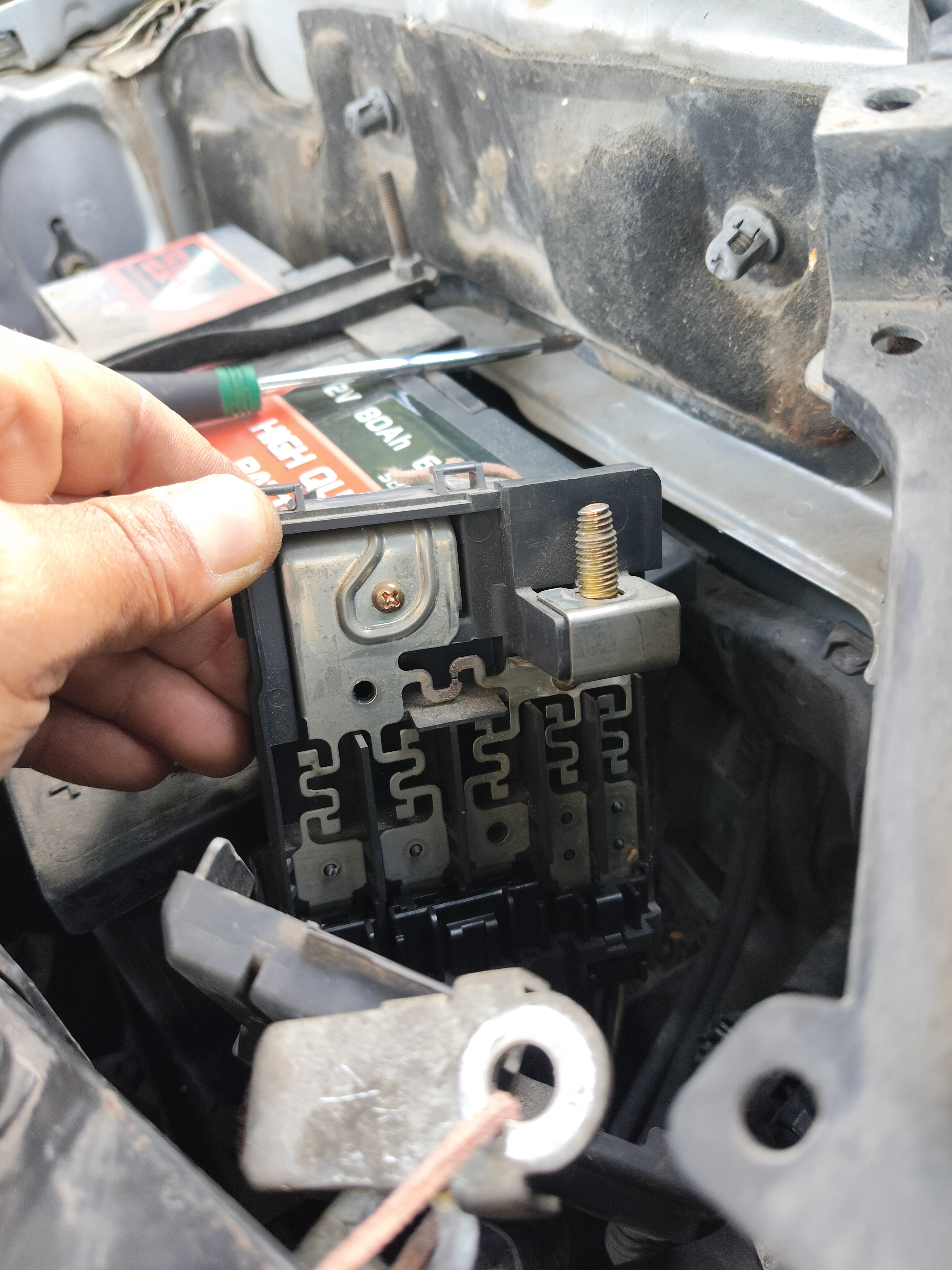

Problema risolto ho smontato la scatolina posta sul fianco della batteria lato positivo e aprendo questa scatola vi è questa piastra che sarebbe una specie di fusibile principale a monte e con dei fusibili più piccoli a valle, confermo quindi che hanno combinato qualcosa quelli del parcheggio perché ho trovato anche una sfiammata sulla vite dell'ammortizzatore vicino alla batteria, avranno fatto toccare il positivo. Comunque ho risolto mettendo un fusibile automatico esterno.

Però che genialata! il fusibile che fa pure da struttura. Beh se hai le prove, fatti risarcire!
