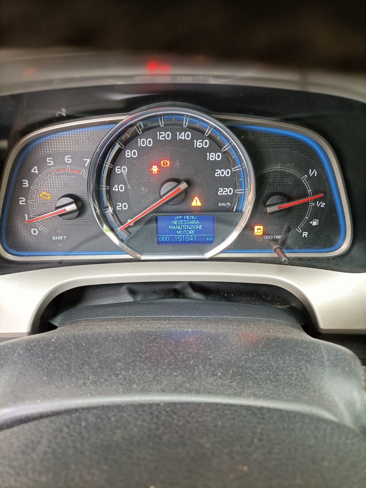

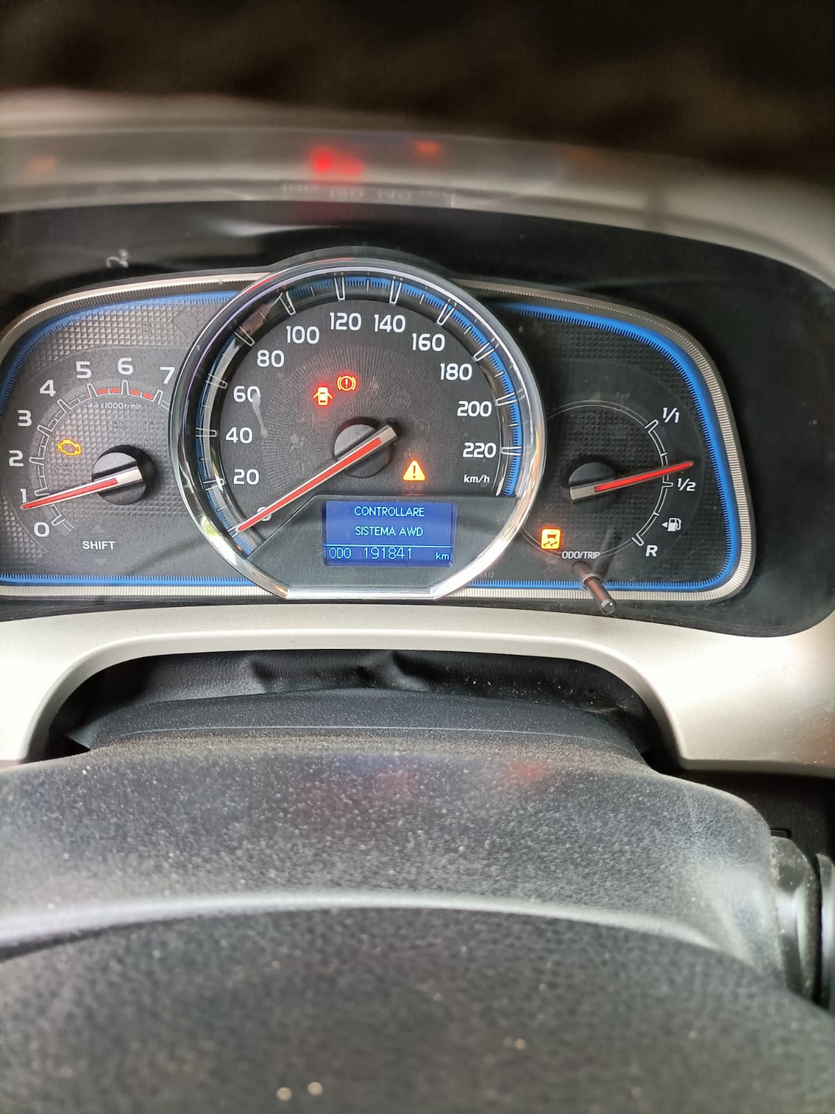

Buongiorno a tutti, sono Beppe, nuovo del forum al quale faccio i miei complimenti e possessore di una Rav4 IV D4D AWD del 2015 con 191000 Km motore 1AD-FTV.
PROBLEMA RISOLTO
Senza apparente motivazione il cruscotto è diventato un albero di natale con avaria motore, triangolo e antislittamento e motore in recovery, sul display comparivano due differenti avvisi: DPF pieno necessaria manutenzione motore e controllare sistema AWD.
Diagnosi con Delphi, WOW (WURTH) e AUTOCOM con i seguenti errori:
- P244B PRESSIONE DIFFERENZIALE FILTRO ANTIPARTICOLATO TROPPO ALTA, BANCO 1
- P2463 RESTRIZIONE FILTRO ANTIPARTICOLATO, ACCUMULAZIONE FULIGGINE.
Chiaramente l'avaria motore che compariva subito alla partenza anche scollegando la batteria, non mi permetteva di rigenerare in viaggio. Con AUTOCOM ho attivato la rigenerazione manuale o forzata ma dopo 1 ora e mezza non rigenerava.
A questo punto ho scollegato i tubicini dal sensore di pressione differenziale, ho soffiato all'interno con aria compressa (direzione DPF) e lasciati appesi scollegati senza tapparli (in questo modo il sensore rilevava solo la pressione ambiente uguale in tutt'e due gli ingressi), scollegato la batteria per eliminare gli errori e ricollegata dopo un minuto. Metto in moto e magicamente l'albero di Natale è sparito con anche l'avviso "controllare sistema AWD", è rimasto solo "DPF pieno necessaria manutenzione motore". Mi metto in viaggio per portare il motore in temperatura viaggiando in modo costante per 40 Km in terza marcia 2800 giri e circa 80 Kmh. Al secondo chilometro era sparito anche l'ultimo avviso e il cruscotto era perfetto.
Mi fermo, a motore spento collego nuovamente i tubicini al sensore, e percorro altri 50 Km come prima con andatura costante e negli ultimi 10 con la sesta marcia ho superato i 1xx Kmh. Cruscotto sempre ok.
Dopo 3 giorni di utilizzo è ancora tutto regolare e la macchina va benissimo.
Oggi ho fatto nuovamente la diagnosi a caccia di errori ma non ne esistevano.
E' stato un incubo!

devo ringraziare Beppe perché, avendo un Rav 4 diesel del 2015, ho seguito la sua soluzione per rigenerare il Dpf della mia riuscendovi brillantemente!! Prima di provarci avevo contattato due meccanici che non erano riusciti a innescare la rigenerazione forzata poiché non si eliminava il segnale di errore stile “albero di Natale” con la dicitura postata in foto da Beppe. Seguendo invece le sue indicazioni dapprima si sono spente tutte le spie mentre l’indicazione sul pannellino è cambiata da “DPF pieno necessaria manutenzione motore” a “DPF pieno consultare il libretto di manutenzione” che indica di procedere alla rigenerazione del Dpf percorrendo una quarantina di chilometri alla medesima andatura. Io ho seguito alla lettera i consigli di Beppe e ho percorso in autostrada circa 40 kilometri a 80km/h in terza (2900 giri) e più o meno dopo mezz’ora l’ultimo avviso si è spento!! Ho fatto poi ricollegare i tubicini e fatto la diagnosi senza rintracciare errori. Vi dirò tra un po’ di tempo come è andata a finire ma per ora me la sono cavata con € 50 dati al meccanico per le diagnosi ecc….. e € 20 di autostrada e gasolio…..
Vincenzo.
