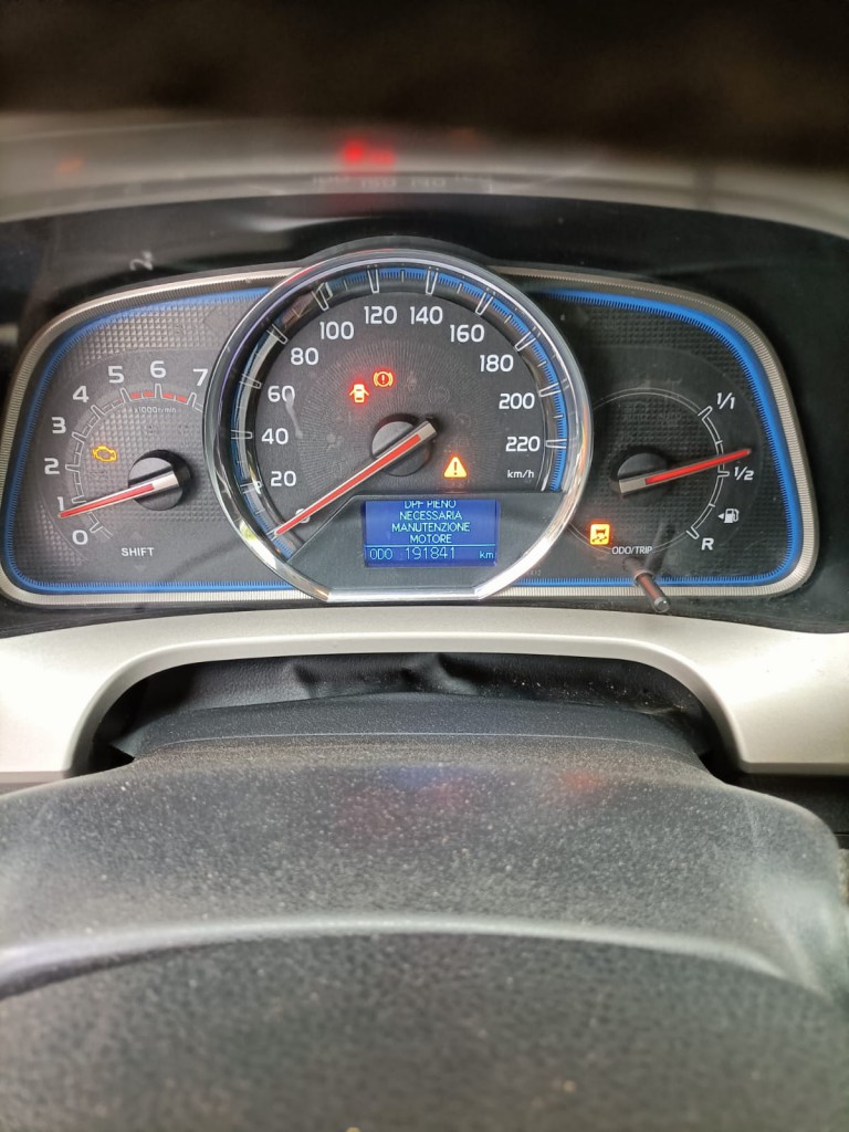

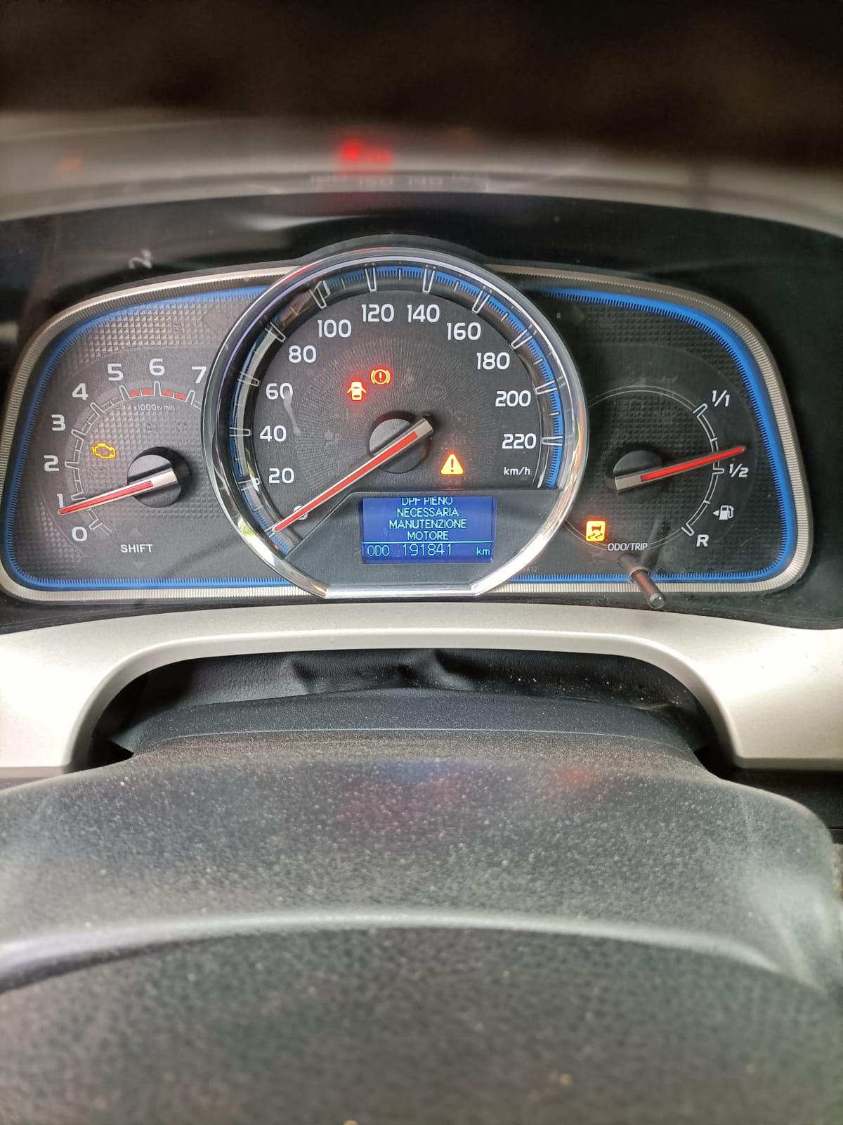

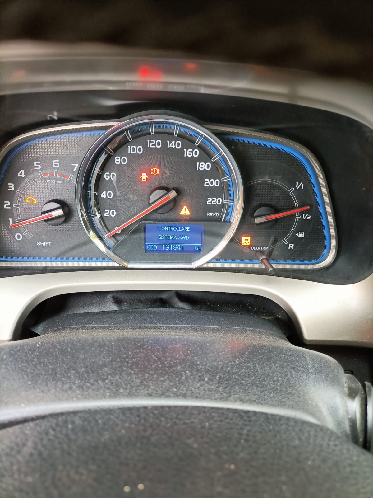

Senza apparente motivazione il cruscotto è diventato un albero di natale con avaria motore, triangolo e antislittamento e motore in recovery, sul display comparivano due differenti avvisi: DPF pieno necessaria manutenzione motore e controllare sistema AWD.
WhatsApp Image 2023-06-21 at 14.18.54.jpeg [ 203.79 KiB | Osservato 7500 volte ]
WhatsApp Image 2023-06-21 at 14.18.54 (1).jpeg [ 196.81 KiB | Osservato 7500 volte ]
