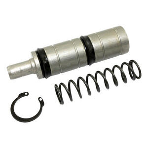

non so come funziona il circuito idraulico si ESP e ABS perché non ho veicoli con questi dispositivi MA il sintomo che descrivi è quello della pompa da sostituire o revisionare; sul cilindretto ci sono due gommini, il primo spinge l'olio verso i freni, il secondo fa da tenuta contro le perdite, quando il primo gommino perde, l'olio trafila indietro verso il serbatoio; quando invece a perdere è il secondo gommino si nota la perdita d'olio dal retro della pompa
in foto il cilindretto di una pompa per moto
cilindretto freno.jpg [ 9.39 KiB | Osservato 10126 volte ]

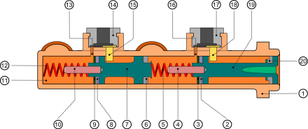

la pompa di una moderna autovettura è un po' più complesso; ci sono due circuiti sdoppiati e quindi quattro gommini (due per circuito)
Master_cylinder_scheme.svg.png [ 30.38 KiB | Osservato 10123 volte ]
