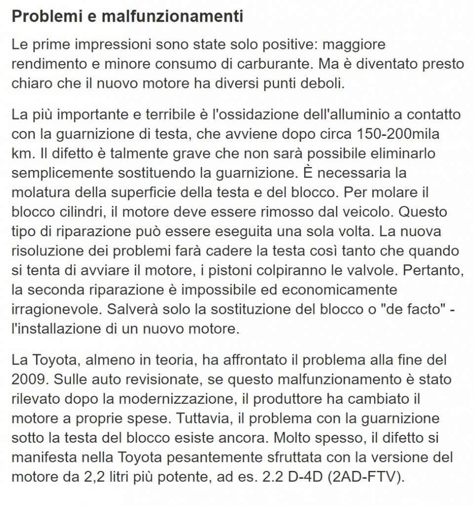

Ormai sono entrato nel tunnel della disperazione e leggo spesso anche forum stranieri. Contribuisco quindi alla discussione postando qualche screen tradotto con google che aggiunge nuove ipotesi a questo disastroso problema della testata che salta
Qui si parla di OSSIDAZIONE DELL'ALLUMINIO A CONTATTO CON LA GUARNIZIONE DI TESTA
Commento file: vvm-auto.ru OSSIDAZIONE DELL'ALLUMINIO A CONTATTO CON LA GUARNIZIONE DI TESTA

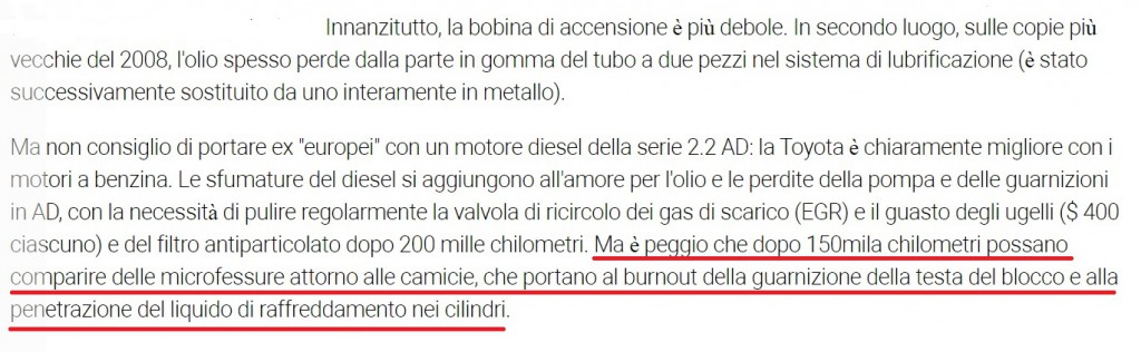

Screen MICROFESSURE ATTORNO ALLE CAMICIE
Commento file: autoreview.ru MICROFESSURE ATTORNO ALLE CAMICIE
autoreview.ru.jpg [ 223.35 KiB | Osservato 21106 volte ]

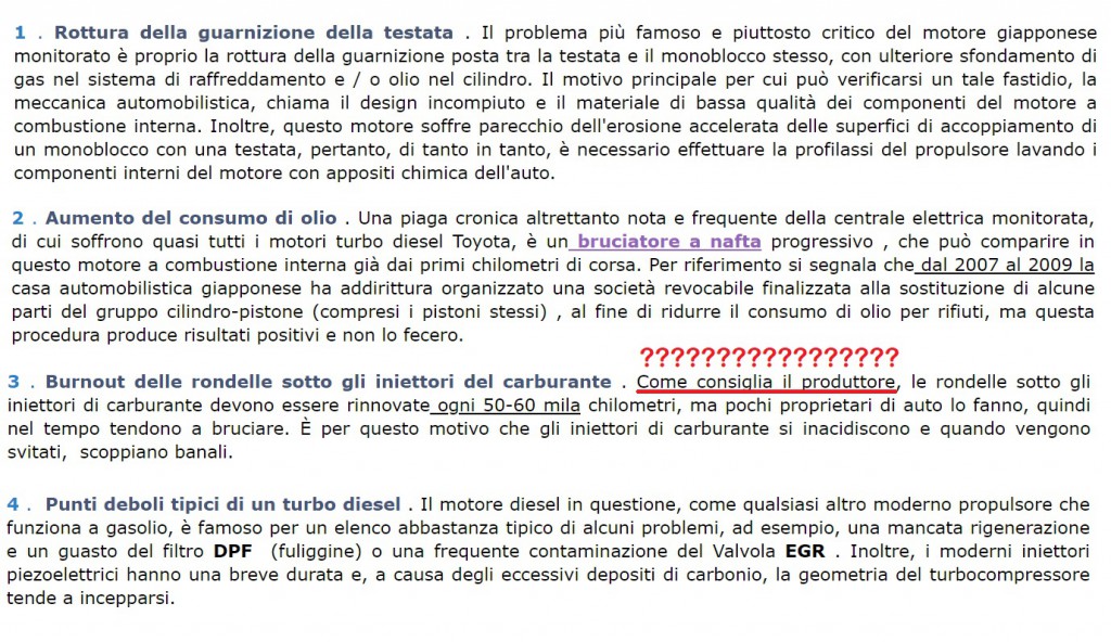

Screen BURNOUT DELLE RONDELLE SOTTO GLI INIETTORI (all'interno di un articolo che ha come tema sempre il motore D4D 2.2) Molto interessante perchè dice che la Toyota prevede la sostituzione di queste rondelle ogni 50.000 km circa! Voi lo sapevate? Io no :cry:
Commento file: auoblogcar.ru BURNOUT DELLE RONDELLE SOTTO GLI INIETTORI
autoblogcar.ru testata def mod puntoint.jpg [ 496.36 KiB | Osservato 21106 volte ]
