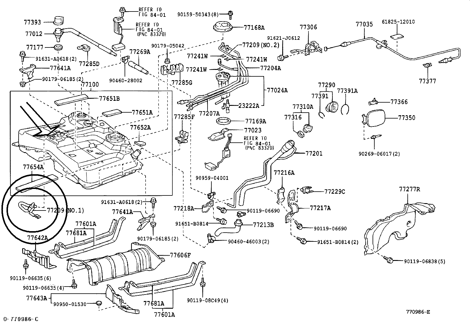

Ora il mio tassello mancante è il serbatoio, mi viene il dubbio che la pompa rail non riesce a ciucciare il gasolio dal serbatoio, non perchè è rovinata ma perchè si forma una sorta di "depressione" all'interno.
Devo dire che il nostro serbatoio è strano come fattura e funzionamento in quando ha un punto dove è "sempre pieno" nonostante sono quasi 2 parti "divise".
Tra le varie prove ho provaro a svitare il tappo di carico e a soffiare nei 3 tubi che partono dal serbatoio ( mandata e 2 recuperi ) e sento il classico borbottare del carburante, quindi suppongo che siano liberi e funzionanti.
Anche il tubicino che si vede a sinistra dal tappo di carico è libero in quanto quando rabbocco, vedo il carburante uscire...
Ma nell'immagine dello spaccato del serbatoio si vede un tubicino, nella parte verso il motore, che forse funge proprio per evitare questa depressione....
Ma non è la stessa cosa se apro il tappo di carico???

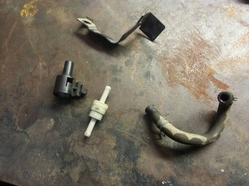

Io so che oggi ho smontato il pescante nel serbatoio (era pulito) e ho vetificato il tubicino di sfiato (quello che ho cerchiato nel disegno).

Aggiornamenti del caso, dopo quasi 2 pieni il rav si accende subito anche alla mattina con il freddo....
Problema risolto.... come è un mistero in quanto non ho trovato ne sporco ne problemi....

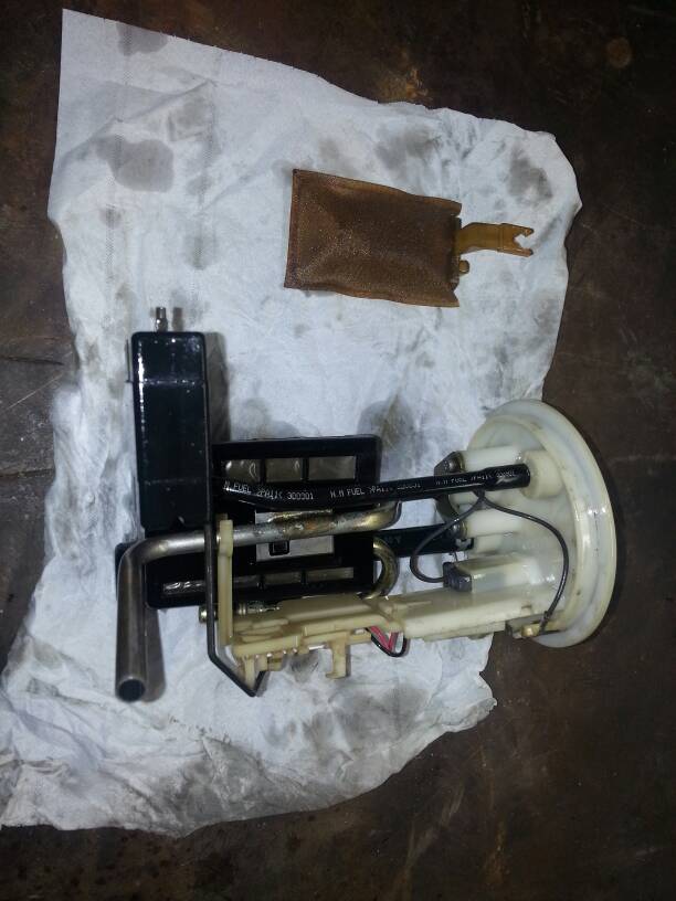

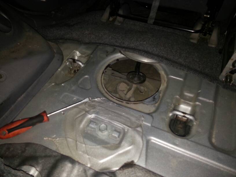

Ciao a tutti, volevo chiedere, ultimamente ho pulito il pesante del serbatoio come quello in foto, ma c'è solo quello o dall'altra parte del serbatoio ce ne è un altro? Perché ho notato che c'è un altro tappo molto simile ma partono solamente fili elettrici, c'è qualcosa da pulire anche lì? Grazie by Dany...
MessaggioInviato: 25 aprile 2015, 19:09
Nell'altro tappo ce solo il sistema di recupero e bypass del carburante in fase di rifornimento e durante il moto del motore.

Quindi da pulire c'è solo il pesante quello in foto....Grazie dell'informazione...ma in toyota venderanno per caso solo il filtro( diciamo quello nella foto staccato dal corpo galleggiante) o vendono tutto il completo?
MessaggioInviato: 28 aprile 2015, 11:04
Se non è rotto, lo puoi smontare e pulire tranquillamente in quanto è in plastica

L'ho smontato e soffiato con l'aria compressa, ma siccome ho avuto un po di problemi di alghe nel serbatoio, ho pensato che magari all'interno fosse ancora sporco......tutto lì....

Usa se lo trovi il fastol blu.
