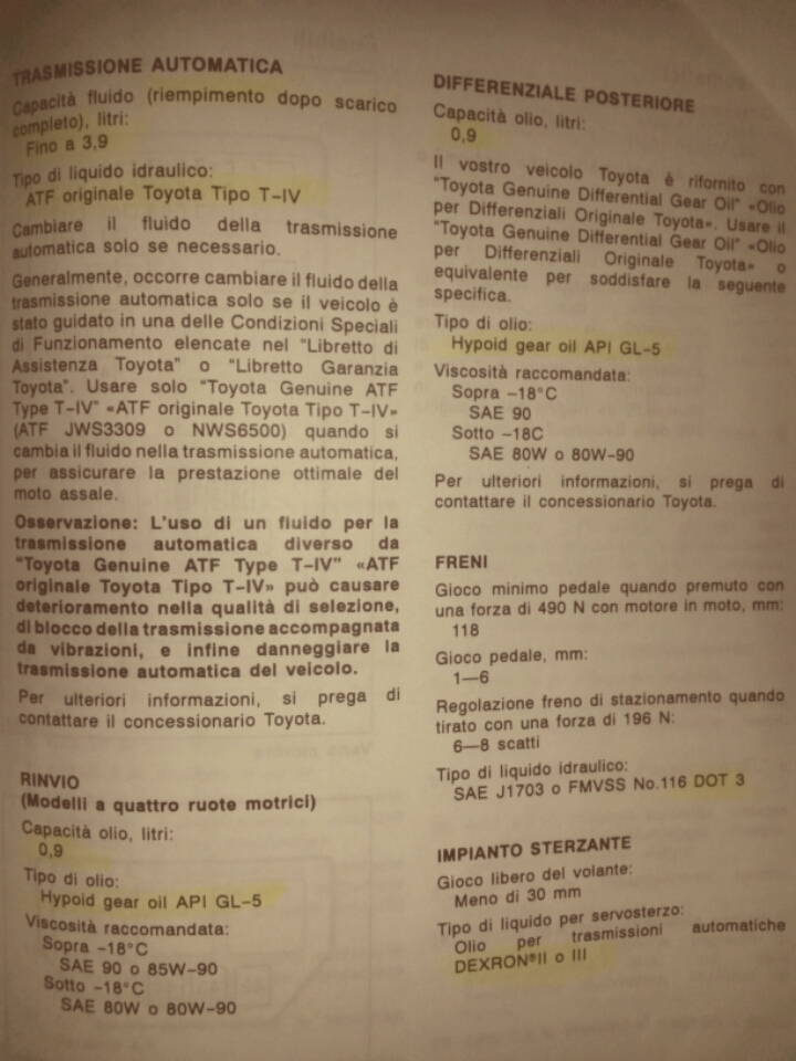

MessaggioInviato: 23 ottobre 2014, 2:52
Fab4 ha scritto:
e siamo a 60.000 Km, pensavo di far sostituire l'olio al cambio automatico e ai differenziali:
non ho libretto manutenzione e non so i tipi di oli adatti per il cambio automatico, il differenziale anteriore (è tutt'uno?) e per il Torsen posteriore.
vi sembra l'ora ?
mi aiutate con i tipi di olio e quantità ?
2014-10-23 02.50.22.jpg [ 440.18 KiB | Osservato 8556 volte ]
MessaggioInviato: 23 ottobre 2014, 22:33
Iscritto il: 18 aprile 2014, 16:09
Messaggi: 37
Grande soulstar, cos'é un libretto originale?
Quindi cambiare a 60.000 l'olio all'automatico é un pò presto?
