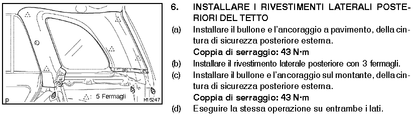

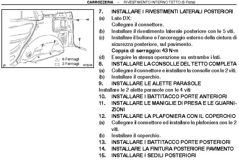

Ciao a tutti.
Ho un problema urgentissimo.
Devo smontare la paratia interna posteriore sx del bagagliaio della mia Rav4
Per intenderci il pannello dove c'è la presa 12V.
Qualcuno di voi sa dirmi come fare?
Dove sono le viti e i fermi a pressione?
Dove far pressione per sganciarlo?
Vi prego aiutatemi.
Grazie!
My Rav4 anno 2004
 Oggetto del messaggio: Re: URGENTISSIMO!!!!!!
MessaggioInviato: 9 novembre 2011, 0:31
TAAAAAAAAAAAAAAACCCC !!! : Thumbup : : Thumbup : : Thumbup :
Buon lavoro.... : Doctor :
Pannello02.PNG [ 49.26 KiB | Osservato 8961 volte ]
Pannello01.PNG [ 28.83 KiB | Osservato 8961 volte ]

Grazie Cameo.
Sempre pronto e preciso.
Sei una certezza!!
