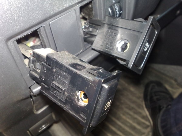

:idea: Sfila il pulsante (se togli il cassettino posto inferiormente agli interruttori accedi con la mano e lo spingi verso l'esterno);
lateralmente dovresti trovare la lampada.
Buon lavoro (e facci sapere com'e' andata)

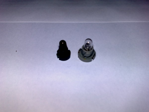

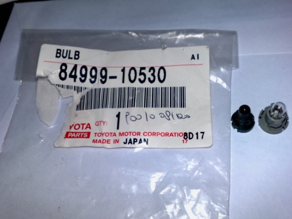

Ok tutto fatto ho sostituito le lampade erano entrambe fulminate (idle+fendi) :lol: acquistate in concessionaria alla modica cifra di € 9,20 : Andry : :x : Hurted :
i part number lo trovate scritto sulla confezione quello scritto a penna si riferisce alla lampada piccola ovvero del fendi.buon lavoro : Builder : : Thumbup : : WohoW :

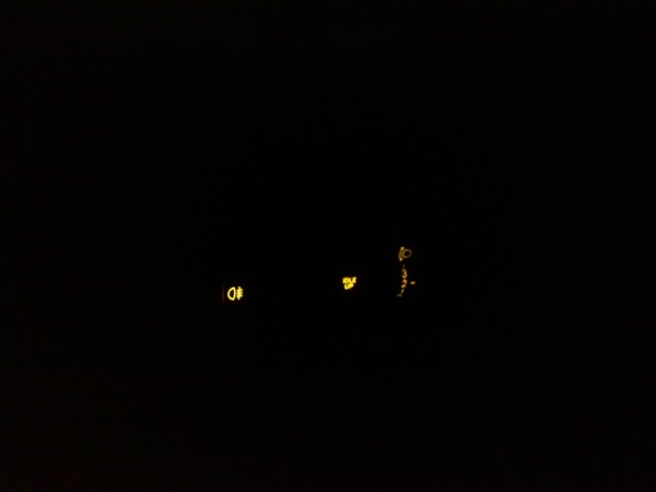

Per fare questa ho dovuto attendere il buio!!!
E' luce fu' :yeeee: :yeeee: :yeeee: :yeeee: :yeeee: :yeeee: :yeeee: :yeeee: : WohoW : : WohoW : : WohoW : : WohoW : : WohoW : : WohoW : : WohoW : : WohoW : : WohoW : : WohoW : : WohoW : : WohoW :

Io ho fatto una cavolata per via della premura,oggi con tutta la calma che occorre e con un semplice cacciavite da orologiaio sono riuscito a svilare le lampade dal loro alloggio. :yeeee: :yeeee: :yeeee:
Sono semplicissime lampade che si trovano in qualsiasi negozio di elettronica/elettrotecnica basta avere un po' di cura e pazienza nel riavvolgere bene i due filamenti che faranno contatto.
In totale si risparmiano circa 7€ :lol: : Thumbup : : Thumbup : : Thumbup : : Thumbup :
