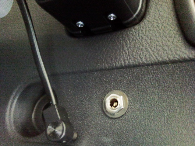

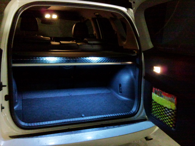

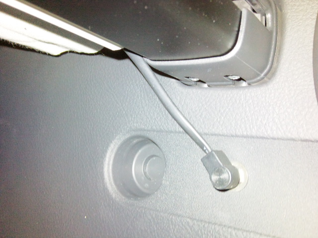

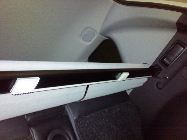

Un saluto a tutti. Ecco la mia soluzione: 2 placchette da 36 led (prese in un fai-da-te) fissate con il biadesivo, un jack per il collegamento ai cavi della plafoniera del portellone e un'ora di lavoro... :yeeee:
luce bagagliaio (3).jpg [ 172.19 KiB | Osservato 16878 volte ]
luce bagagliaio (2).jpg [ 154.25 KiB | Osservato 16878 volte ]
luce bagagliaio (1).jpg [ 191.15 KiB | Osservato 16878 volte ]

Grazie per i complimenti :oops: , se guardi la prima foto (ma anche la seconda) vedrai che il cavetto di alimentazione termina con un jack, ho fissato una semplice presa jack al pannello e il gioco è fatto...all'occorrenza in un attimo si stacca tutto. :oook:
