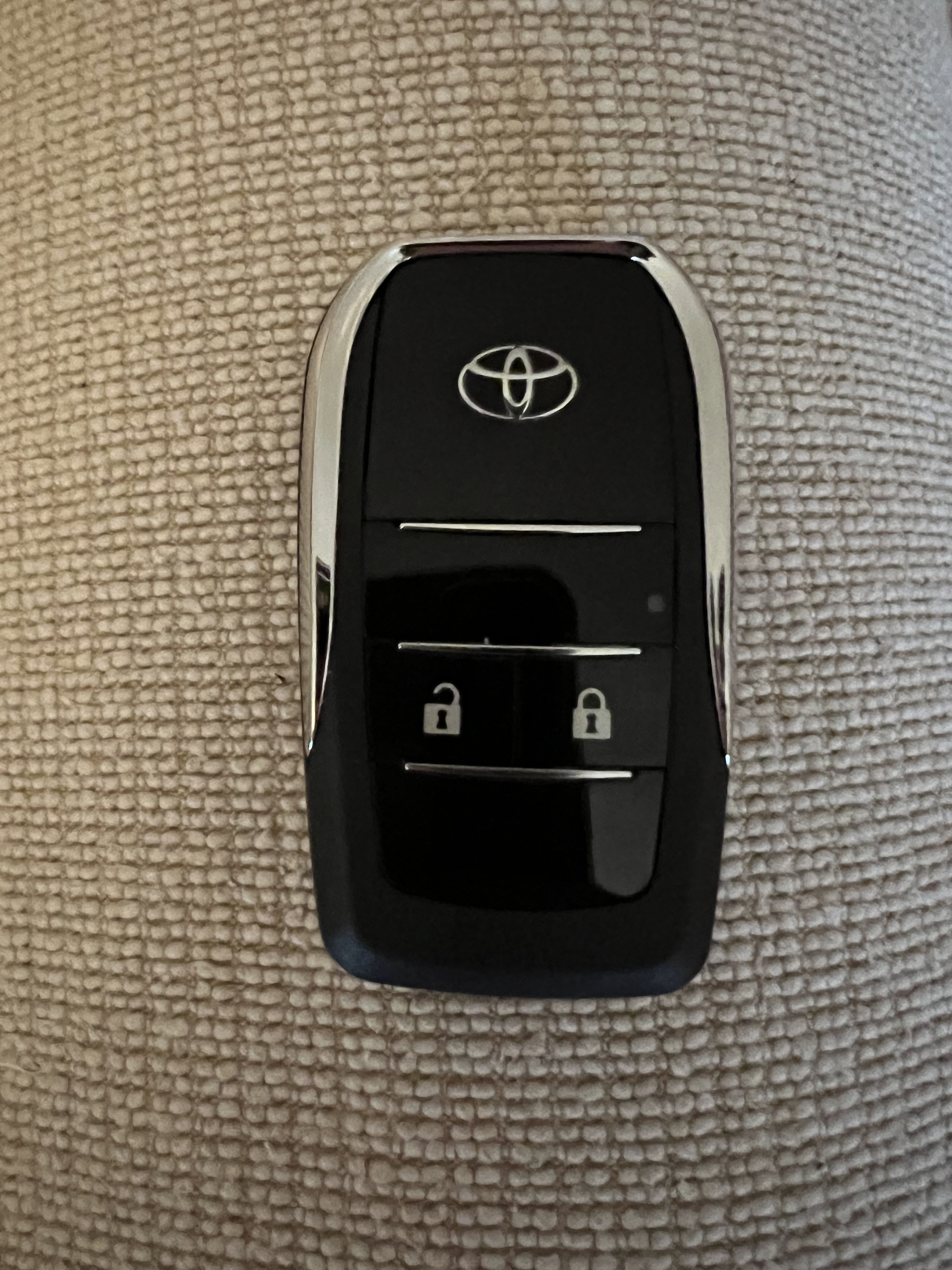

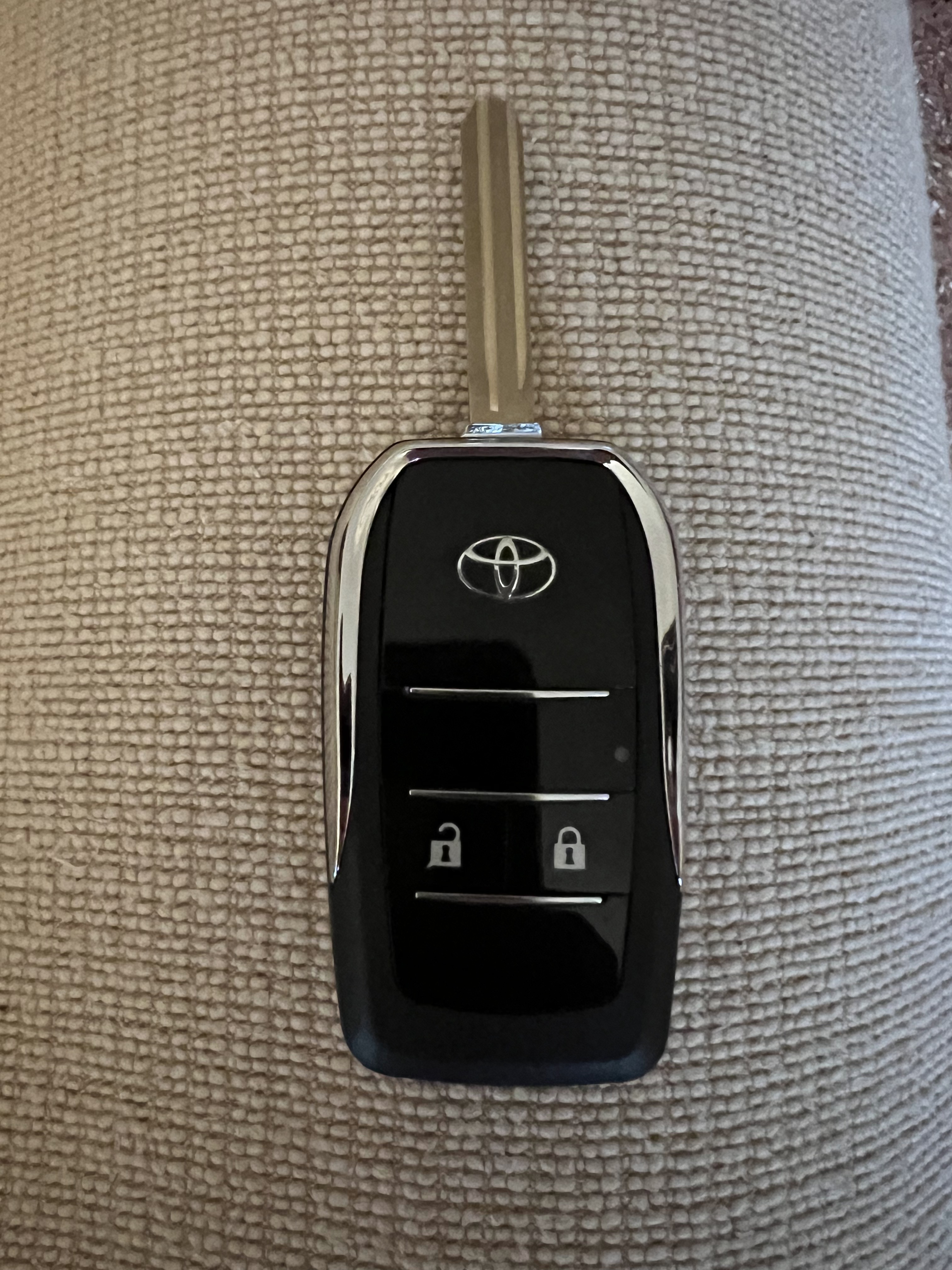

Anche io ho acquistato la chiave richiudibile al posto dell'originale decisamente ingombrante e buca tasche. Domani farò il lavoretto di conversione.

Dalla forma della sagoma, sembra che il blocchetto dei tasti vada ruotato all'interno di 90°.
Sicuro che sia incollato? Nel 4.2 è un pezzo unico adagiato in mezzo alle due guance che formano la chiave, come fosse un mollusco :megaball:

Ciao Cameo, allora…stamattina fatto tutto, incisione sullo spadino della nuova chiave con qualche piccolo problema perché ci stava a filo sulla macchina che fa l’incisione e non avrebbe copiato alla perfezione la chiave ma il tizio della ferramenta cazzuto e caparbio si è prodigato in salti mortali per copiare perfettamente gli incavi/scavi. Altra questione per il transponder, invece di recuperare quello della terza chiave ho optato con qualche euro in più per la codifica/copiatura del transponder visto che la ferramenta poteva farlo. Morale… lavoro perfetto con 14 euro di acquisto della nuova chiave più 70 per codifica nuovo transponder e esecuzione chiave, ma ti assicuro che tempo ne ha perso.
Poi togliere il telecomando con i pulsantini e metterlo nella nuova chiave lo fa anche un ragazzino di 12 anni.
Il mio telecomando è quello trapezoidale.
Totale della spesa 84 euro contro gli oltre 300 ( mi pare ) di Toyota. Ho optato per questa soluzione così nel caso ho tutto reversibile.
