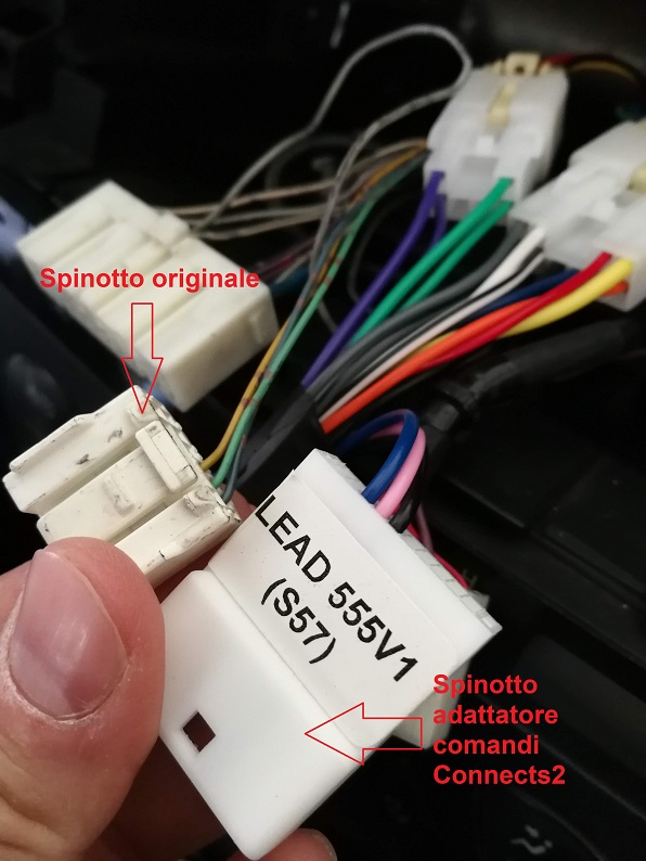

Ciao a tutti, sono nuovo sul forum.
Ho una domanda.
Sto sostituendo la radio originale Toyota 58812 con una 2 din Sony XAV-3500 sulla mia Rav4 del 2005.
Ho acquistato la centralina per i comandi al volante Connects2 CTSTY001.2 ed il cavo per il 2din Sony CTSONYLEAD.
Tutti gli spinotti combaciano alla perfezione, tranne quello dei comandi al volante costituito da 3 cavi che dovrei tagliare e saldare tra loro.
Sapreste dirmi come devo collegarli tra loro?
Quelli originali sono di colore giallo, verde chiaro e verde scuro.
Quelli dell'adattatore dei comandi al volante sono di colore blu, rosa e nero.
PS. impianto audio originale Toyota e non JBL.

Ciao e benvenuto.
Di solito i connettori dovrebbero essere plug-and-play, e l'originale entrare in quello "Connects2". Sicuro di aver comprato l'adattatore corretto, per il modello di RAV4 giusto?

Si.
Ho contattato la casa produttrice, non esiste lo spinotto adatto a quello di serie della Rav4. Dovrei tagliare i 3 cavi e provare ad unirli.

AngeloP ha scritto:
Si.
Premetto che non sono un esperto, ma ad "intuito", vedendo che tutti e tre sono adiacenti, sia sull'originale, che sull'adattatore, proverei a sfilare dalla plastica (sbloccandoli) i tre cavi del connettore maschio, ed infilando le punte metalliche nel femmina, lasciando il centrale con il centrale dell'altro (rosa e verde), e poi nero con giallo e il resto vien da sè. Non tagliare niente al momento, ma fai fare solo contatto per vedere se si anima il controllo :cincin:

Dopo un bel po' di tentativi ci son riuscito. Funziona tutto alla grande. 8-)

Dicci come hai risolto però! Attendiamo fiduciosi :cyclops: :cincin:

Ho collegato i cavi nei seguenti modi:
Verde chiaro - Nero
Giallo - Blu
Verde scuro - Rosa
VOLUME +/- e TRACCIA +/- funzionano.
Il pulsante MODE non funziona.

:roll: Ma Verde scuro-blu; verde chiaro-rosa; giallo-nero...... niente?

Esatto. Nessun segnale.
