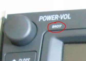

Sei sicuro che sia davvero questa? in alto a sx il modello in questione è "B9017"
Autoradio.JPG [ 15.81 KiB | Osservato 22856 volte ]
Questa come vedi non ha nessun RCA giallo (tondo) da utilizzare, ma solo connettori proprietari Toyota (tipo quelli bianchi in basso a dx)

Ciao, si il codice è il medesimo, quindi niente possibilità di collegarci una cam aftermarket?
Ma tu pensi che uno di quei cavi proprietari toyota porti il segnale video di una cam o devo rassegnarmi a qualche monitor esterno? O cambiare la radio originale?
