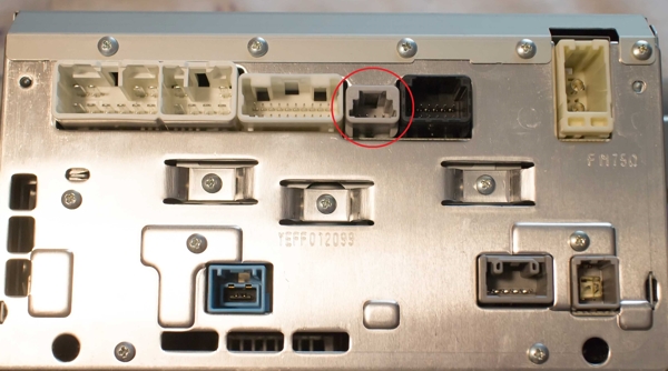

B9017_retro.jpg [ 152.84 KiB | Osservato 26016 volte ]
Buongiorno a tutti,
Sulla mia Rav del 2011 ho deciso di sostituire l'autoradio di serie Mod. 53831 con un navigatore sempre originale Mod. B9017 acquistato usato.
Ho preferito rimanere su un prodotto originale per mantenere il più possibile l'estetica e l'illuminazione degli interni, oltre alla compatibilità dei comandi al volante.
Rimossa l'autoradio originale, per installare il navigatore, con sorpresa mi ritrovo il connettore del microfono completamente diverso, sull'auto è presente un connettore bianco da 4 + 4 pin con 5 conduttori, mentre sul navigatore è presente un connettore di colore grigio con solamente 4 pin, e dire che sono rimasto volutamente su un prodotto originale per non aver problemi di compatibilità!!!
Fortunatamente tutto funziona regolarmente, tranne ovviamente il vivavoce.
Chiedo se qualcuno di voi ha già avuto esperienza in merito, o sa dove reperire lo schema del navigatore per poter adattare il cablaggio originale dell'auto.

Finalmente sono riuscito a trovare la soluzione per poter sostituire la radio originale, con il navigatore B9017.
Come prima cosa serve procurarsi il seguente connettore da mamma Toyota: PZ445-00333-04
Se necessario anche l’antenna GPS: PZ445-00333-05
A questo punto, una volta rimossa la radio originale, troviamo il connettore di alimentazione e altoparlanti anteriori, un secondo connettore per gli altoparlanti posteriori, questi due connettori sono perfettamente compatibili con l’unità di navigazione.
Troveremo inoltre un connettore a 20 poli con i collegamenti per i comandi al volante, e un secondo connettore a 8 poli con solamente 5 conduttori, questo connettore porta il segnale del microfono e altri segnali per l’abilitazione del vivavoce Bluetooth, e non è compatibile con il navigatore.
Per poter rendere completamente compatibile il navigatore, bisogna modificare il cablaggio originale come segue:
Spostare il filo bianco del pin 2 sul connettore a 8 poli, al pin 4 del connettore a 20 poli
Spostare il filo nero del pin 3 sul connettore a 8 poli, al pin 5 del connettore a 20 poli
Spostare il filo rosso del pin 5 sul connettore a 8 poli, al pin 13 del connettore a 20 poli
Spostare il filo viola del pin 6 sul connettore a 8 poli, al pin 14 del connettore a 20 poli
Spostare il filo giallo del pin 3 sul connettore a 20 poli, e collegarlo al filo bianco/viola del nuovo connettore acquistato.
Spostare il filo blu del pin 1 sul connettore a 8 poli al pin 3 (rimasto libero) del connettore a 20 poli
Ora tutte le funzioni saranno disponibili sull’unità di navigazione B9017
