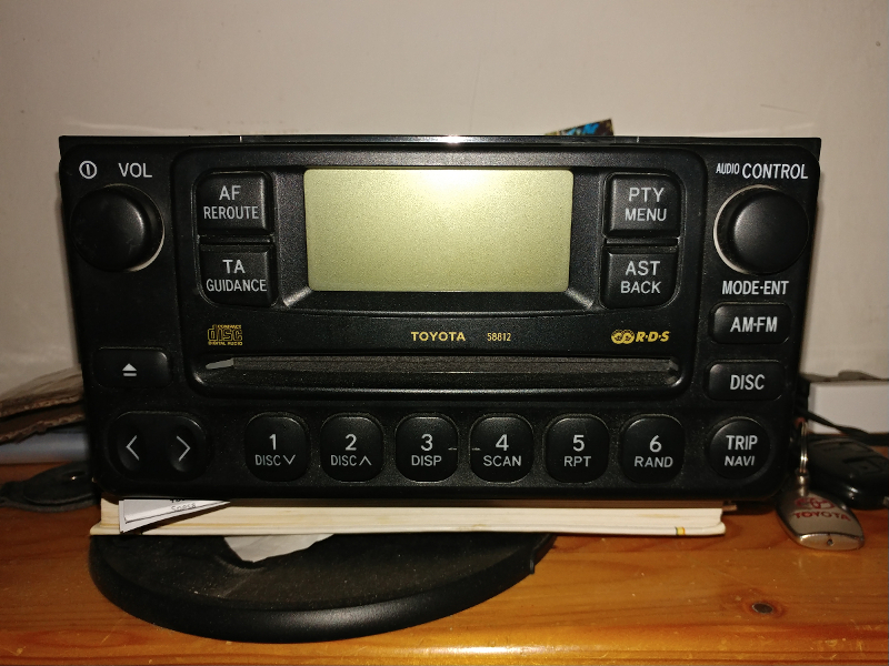

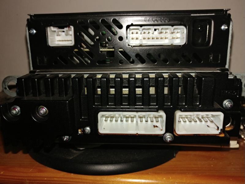

Ciao a tutti,
insieme alla modifica delle prese USB che non ho ancora fatto per questioni di tempo, ho
deciso di sostituire l'autoradio originale e ho acquistato un Alpine CDE-193BT, la mascherina
per convertire l'alloggiamento ad 1DIN ottenendo un bel cassettino tipo Panda 30 : Chessygrin :
e l'interfaccia di collegamento per recuperare i comandi al volante Connects2 modello CTSTY001.2
Ho seguito le istruzioni ed è tutto OK tranne questi benedetti comandi, lo stereo possiede sia un
entrata jack da 3.5 indicata dal produttore dell'interfaccia come canale da usare per il collegamento,
sia i 3 fili classici SW1,SW2 e GND ho provato tutte le combinazioni possibili ma non funziona,
ho contattato il supporto tecnico della Connects2 che mi ha "liquidato" dicendomi che probabilmente
i comandi del RAV sono di tipo digitale e la loro interfaccia supporta solo quelli analogici, qualcuno ha esperienza
con questo tipo di scheda? Che tipo di comandi possiede il mio RAV del 2005? Se collego i i fili del RAV
direttamente allo stereo potrebbe funzionare? Se si dove recupero lo schema? Ho passato tutto il pomeriggio
a googlare per gli schemi ma ho trovato solo alcuni che si riferiscono ai modelli pià nuovi del RAV, non che
sia fondamentale avere i comandi perà almeno non ho buttato i soldi per acquistare un'interfaccia compatibile
che di fatto non funziona!!! Grazie per l'aiuto e soprattutto auguri di buone feste a tutti!
CTSTY001.2-installation.jpg [ 189.53 KiB | Osservato 10160 volte ]
20171221_184347.jpg [ 460.39 KiB | Osservato 10160 volte ]
20171221_184328.jpg [ 464.42 KiB | Osservato 10160 volte ]

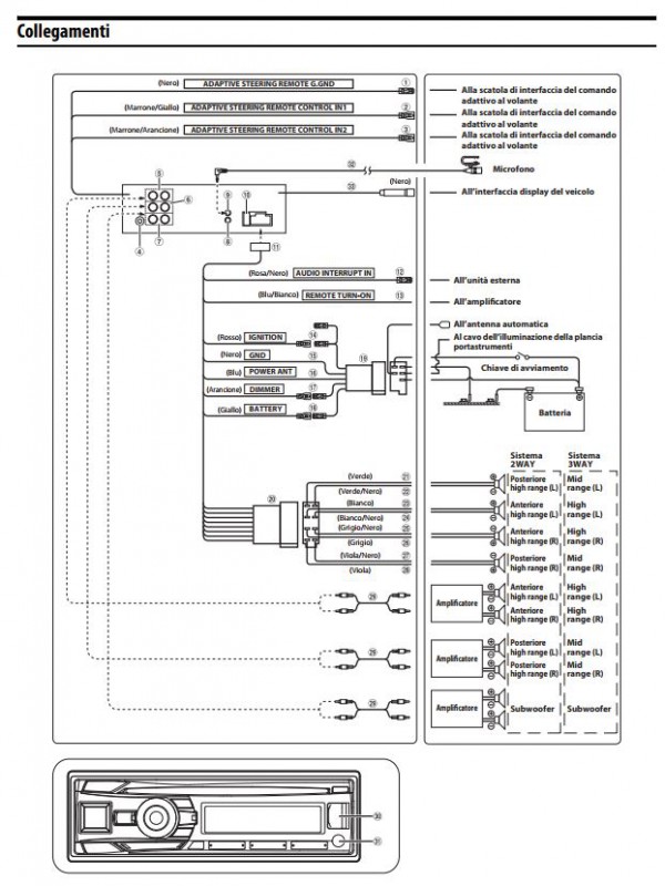

Sul sito ufficiale c'è il PDF https://italy.alpine-europe.com/fileadm ... 2BT_IT.pdf
Questa pagina è verso la fine, ed in alto mi sembra di vedere i collegamenti che ti interessano:
Alpine.JPG [ 96.39 KiB | Osservato 10154 volte ]

Ciao Cameo,
grazie per il link, sono in possesso di questo documento, è una pagina del manuale dello stereo.
Il mio problema è lo spinotto del rav non so quali dei fili dello spinotto collegare a quelli nel disegno
ho usato un'interfaccia ma non funziona, quindi pensavo di collegare i comandi direttamente allo
stereo, se però riesco a capire quali sono i 3 fili IN1 IN2 e GND. Se tu o qualcun altro sa quali sono
i fili e me lo può indicare gliene sarei grato, grazie

Sguainando lo spinotto originale quanti fili ci sono? Se ce ne sono tre non dovrebbe essere difficile
