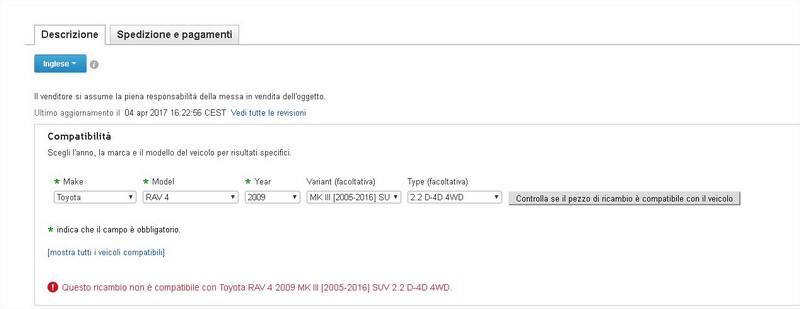

http://www.rav4you.org/Download/Guida1CC.pdf
Il manuale l'ho trovato.
Volevo sapere se comprare la leva originale o basta quella commerciale su ebay:
http://www.ebay.it/itm/152454916728
Il sito di ebay, mi dice che non è compatibile !!!
Grazie

 Oggetto del messaggio: Re: CRUISE CONTROL RAV4.3 2009
MessaggioInviato: 6 aprile 2017, 16:57
E' scritto CAMRY e COROLLA
Dovresti trovare ovviamente scritto RAV4 e magari anche AVENSIS

Il primo link che hai messo sul primo messaggio dovrebbe andare più che bene, è il secondo che non è compatibile mi pare!

il tuo rav è gia cablato per l'uso del cruise control. Quello che ho visto nel primo link mi pare identico a quello che acquistai io molto tempo fa. Confronta la foto del link con quelle del doc in pdf. a vista mi sembra identico. Considera che io per evitare un buco piu' grande smontai interamente il cruise control per poi rimontarlo all'interno del volante. Il cruise era formato da una serie di resistenze e nulla piu'.
