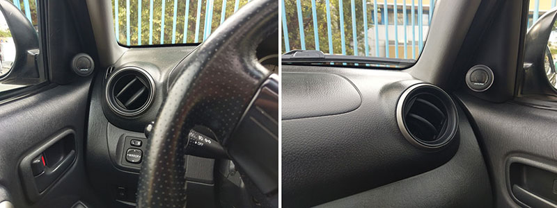

con i tweeter ho risolto così:
tweetter.jpg [ 74.91 KiB | Osservato 25103 volte ]
ho cambiato tutte e quattro gli altoparlanti.
casse anteriori Alpine-SXE-1750S
casse posteriori Alpine SXE-1725S
Spendendo davvero poco, una 60ina di euro in tutto (ho utilizzato i supporti originali delle casse anteriori, ho messo materiale fonoassorbente dietro la casse nelle portiere anteriori), sono molto soddisfatto della resa finale. Suono più pulito, alti e bassi più definiti considerando che ho ancora l'autoradio originale.

Bello l'orientamento dei tweeter! hai usato degli angolari che erano in dotazione con le casse?
 Oggetto del messaggio: Re: Aggiunta Tweeter
MessaggioInviato: 26 settembre 2017, 19:26
Iscritto il: 21 dicembre 2016, 19:18
Messaggi: 12
Si quelli che ho trovato nella confezione
