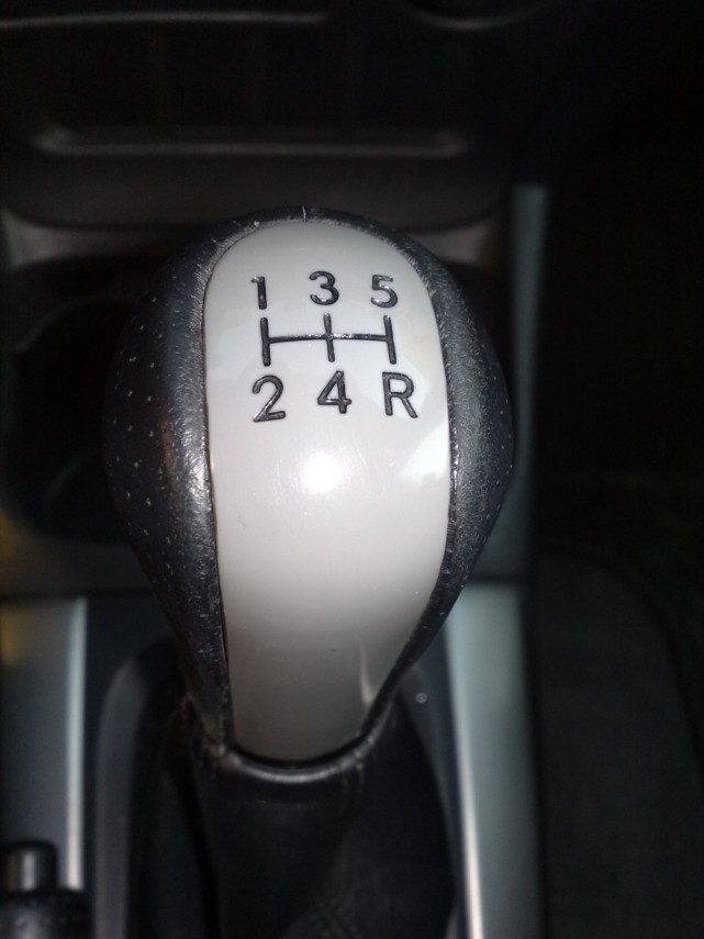

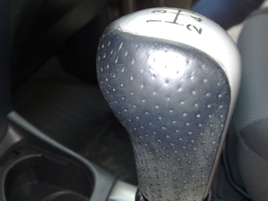

Ciao,io il pomello cambio l'ho rigenerato con pochi euro e circa un'ora di lavoro.
Ho usato della carta per smerigliare(moto fine),uno spruzzo di vernice nera e dell'acqua corrente.
Con la carta ho smerigliato la parte verniciata eliminando del tutto la vernice nello stesso tempo lucidando la plastica sottostante che è anch'essa di colore grigio,inoltre ho anche smerigliato la pelle che avvolge il pomello stesso il tutto sotto l'acqua corrente.
Ho cosi ottenuto una srtiscia grigio lucido che non si righerà piu' perchè non vi è piu' vernice e una pelle con effetto vellutato che è anche piacevole al tatto.
Poi dopo aver smerigliato tutto,asciugato e soffiato per bene ho dato uno spruzzo di vernice nera sui numeri delle marce e rimosso la vernice in eccesso sempre con la carta e sotto l'acqua(dopo aver fatto asciugare e ben aderirire la vernice).
Ora mi ritrovo un pomello nuovo che non si righerà piu con gli anelli delle mogli,piacevole al tatto e con dei numeri ben in risalto.
Provare per credere tanto se il pomello e da sostituire.....!

MessaggioInviato: 25 gennaio 2010, 16:01
Come promesso allego le foto del lavoro svolto....
Ciao!
