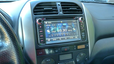

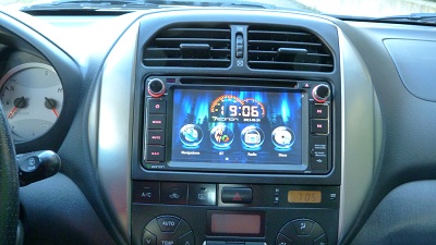

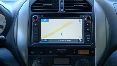

ok ragazzi come promesso ecco la recensione della radio EONON 5167.Cominciamo col dire che il prezzo è €250,perchè ci sono le tasse doganali che ammontano a circa €50.Tutto sommato è un ottimo prezzo,l'ho montata io,non ha bisogno di mascherina aggiuntiva,e quindi si risparmia anche qui.La radio funziona bene,solo il primo canale RAI in FM è un pò ballerino.Ha la presa x micro card x la musica e una x il navy,sono un pò scomode da inserire.Ha la presa usb x la musica,ha i comandi al volante (che non ho ancora collegato,perchè i due connettori sono completamente diversi e quindi devo tagliare i fili e saldarli,non ho altra scelta)Il volume del navigatore è basso quando si ascolta la radio,non capisco perchè,allora quando lo uso devo prima schiacciare aux,che escude la radio,così il volume è ottimo e regolabile dalla manopola dalla radio.Si possono vedere i DVD,si possono cambiare i colori di retroilluminazione dei tasti,sfortunatamente il giallo che si abbinerebbe al nostro ravvino da' troppo sul verde,così ho scelto il mio colore preferito che è il rosso. Si può cambiare lo sfondo,io ne ho scelto uno scuro x avere più contrasto di giorno.Il manuale è in inglese ma serve a poco perchè spiega pochissimo e a volte male,bisogna smanettare un pò per capire alcune funzioni.CONCLUSIONI:ha un ottimo rapporto qualità prezzo.Una cosa importante da dire è che in Italia non ci sono riparatori ufficiali Eonon,bisogna affidarsi a qualche negozio che offre questo servizio :| allego alcune foto
s.jpg [ 49.81 KiB | Osservato 16776 volte ]
P1060606s.jpg [ 58.07 KiB | Osservato 16776 volte ]
P1060605s.jpg [ 58.13 KiB | Osservato 16776 volte ]

ho appena montato la stessa radio, i comandi al volante funzionano...ma perdono la programmazione
il problemi più importanti in realtà sono 2
non mi recupera la rubrica dell'iphone5
non riesco a far partire il navigatore
dentro la sd non mi hanno messo il file di esecuzione...ci sono solo le mappe
consigli

Non uso l'ifhone,mi spiace,il navigatore non partiva neanche a me ma ho smanettato un pò prima di farlo partire.Devi entrare dal pulsante analogico a sinistra in basso,ti uscirà la schermata della KUDOS NAVIGATOR,cliccare pulsante agree,così cericherà la mappa,poi devi fare le impostazioni indirizzo,sempre confermando sullo schermo in basso a destra.Devi avere un pò di tempo per imparare il funzionamento.Io i comandi al volante non riesco a farli funzionare,forse ho sbagliato il collegamento,non è per nulla facile (avendo i due spinotti incompatibili)ciao ,fammi sapere.

Devi limitarti a collegare gli spinotti compatibili con quelli del retro della radio, poi nelle impostazioni trovi una pagina per configurarli come preferisci...
Però la mia perde la configurazione ogni volta che la spengo
Per il nav, mi chiede di trovare l'applicazione nella scheda, ma nella scheda c'è solo una cartella "western europe"...non riesco ad uscirne
Per quanto riguarda il bt dell'iPhone...é blindato, ma le funzioni di trasferimento rubrica le supporta, qui no
