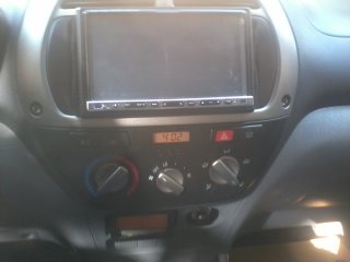

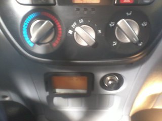

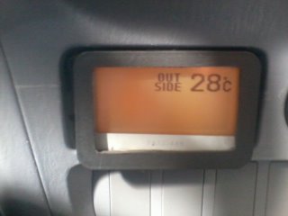

Ciao a tutti
premetto che nella mia macchina il vecchio proprietario
a montato un' autoradio cinese e più io basso al posto
del cassetto porta cenere un display più piccolo dove segna
la temperatura esterna. Incuriosito guardo su internet
ed e proprio il pezzo della radio!!!!
Guardando qua e la sul forum ce la stessa cosa ma e tutta un altra storia
Il display ti da un sacco di info io più secondo voi cosa sarà successo si sarà
bruciato qualcosa. Scusate per la novella ma essendo io possesso
della macchina fa un paio di mesi o il terrore di smontare qualcosa.
Fatemi sapere ciauuu!!!!
rav4 2.0 3pt blu

ciao raga come promesso eccovi qualche foto di quella modifica che vi parlavo
scusate per la risoluzione ma ho fatto le foto con il cellulare ma si capisce ugualmente : Chessygrin :

Per far funzionar il display devi prender la scheda a cui hai collegato i fili del display e con i connettori elettrici che son opposti a te, individui le due basette di collegamento, una è piccola quindi non la consideri e l'altra è quella per il display.
Bene individui il 7' e il 10' pin contando da sinistra.
Io ci ho infilato dei fili per elettronica a trama singola rigida e con un pulsante esterno comandi la funzione TRIP/NAVI, ovvero puoi far scorrere consumi e velocità media
