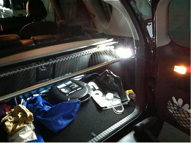

ho preso l'idea...
ecco il risultato...
luce 1°piano.JPG [ 55.67 KiB | Osservato 9817 volte ]
luce bagaliaio.JPG [ 69.35 KiB | Osservato 9817 volte ]

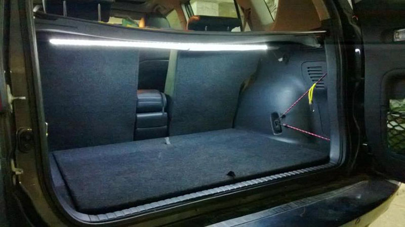

Lavoretto fresco fresco....e luce fu! : Chessygrin : :megaball:
WP_20130505_005.jpg [ 75.27 KiB | Osservato 9659 volte ]

Wow!
Che luce! :loool:
Complimenti! :oook:
 Oggetto del messaggio: Re: Illuminiamo il bagagliaio.
MessaggioInviato: 10 maggio 2013, 17:30
Ti ci puoi esporre anche della mercanzia, pare una vetrina di un negozio :megaball: .........fiiiiiiiko !!!!! Complimenti
