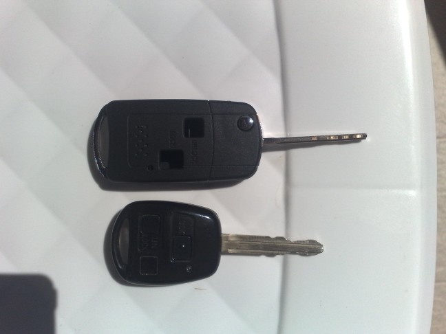

Ho preso anch'io la chiave a scomparsa,dopo averla fatta fresare e aver montato la parte avente i tasti,il rav non parte!! : Andry :
come faccio a smontare il transponder senza rovinare del tutto il telecomando. :shock:
Facci vedere quale chiave hai....che non sia la stessa di Luk4x4...che ha la parte d'incasso ruotata di 180° :roll:
E si mi sa che è quella ruotata di 180°.L'elettronica non legge il chip per via della sua distanza e il rav non parte.All'interno della nuova chiave c'è l'alloggio per il transponder ma come faccio a staccarlo dal telecomando senza romperlo?Se è un'operazione reversibile la faccio,ma se devo rovinare il tutto usando strumenti pesanti getto la spugna!

nzinzi, hai beccato la chiave rovesciata :evil: :evil: :evil: Forse ti conviene ordinare quella giusta senza tanto impazzire per una conversione funzionante : CoolGun :

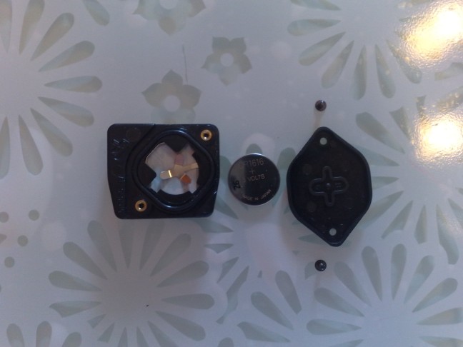

ma nessuno a fatto qualche foto a questo transponder?devo aprire il telecomando come se dovessi sostituire la batteria,e fin qui ci sono,ma come riconosco il transponder?che forma ha?dov'è?viene via da solo o lo devo forzare con qualche arnese?L'elettronica non è il mio forte :roll: :roll:

Quando apri la chiave originale all'interno c'è un telecomandino con una forma trapezioidale. Alla fine quando apri la chiave il telecomando è come se fosse il mollusco che sta dentro alla cozza (guscio bivalve) : Chef : lo togli e lo metti nell'altra chiave. Il trasponder è dentro al telecomandino con i 2 tastini 8-)

Quando apro il telecomando con i due tastini,come se dovessi sostituire la batteria,come riconosco il transponder?

a questo punto che si fà????
da dove viene fuori il transponder?

nzinzi, il trasponder è dentro quell'involucro che hai aperto dove c'è la batteria, ci devi metter tutto il pezzo che hai fotografato nella chiave nuova a scatto che acquisti

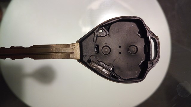

Impresa ciclopica la copia della chiave fisica ) le ferramenta non tutte volevano farmi la copia ( ladro d'auto!!!), chi invece non aveva la macchina che potesse bloccare la chiave originale e la chiave a scatto....smonta le chiavi....prega il ferramenta )
Poi, inseriamo il comando apertura porte nella chiave a scatto....
inseriamo nel RAV4 serie 3...
la chiave gira ( Alè)
il RAv4 non parte ( sob sob)

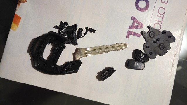

Cerchiamo in internet il trasponder
localizza il trasponder fuso nella plastica della chiave.
usa le maniere delicate
inseriamo il pezzettino nella chiave a scatto ( fortunatamente capiente)
questo è il risultato
